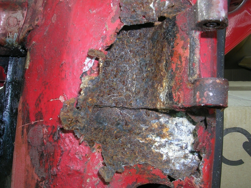

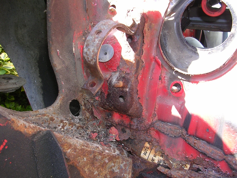

17 december 2013 om 19:55 #18194944Even een tussenstand:
De onderkant van de E is inmiddels dicht en de coating is aangebracht.
Nu gaat de schadehersteller bezig met de binnenkant van de auto.
“achter de pedalen”zeg maar.
Sommigen zullen wel zeggen dat het lang duurt maar de mensen zijn in de avonduren en op zaterdag bezig met mn E.
Door de week pakken zij de klussen die voor de verzekering gaan, dat leverd de meeste winst op.
Het plaatwerk wat verroest is wordt vervangen, wat goed is niet. Het is een beetje lappen maar anders kan ik deze klus niet laten doen.maar het gaat de goede kant op king: king:
Rik :)
17 december 2013 om 21:06 #18194945Gelukkig was hij niet zo rete krokant als je wel eens ziet, dus als het straks klaar is zou ik gaan voor de betere holle ruimte behandeling en de bodem goed bijhouden en dan zou hij weer heel wat jaren vooruit moeten kunnen.

Daarom ben ik blij dat ik zo nu en dan de kadett even op de krik zet en de bodem krtitisch inspecteer :vertag
Had ik dat nu niet gedaan en lekker doorgereden in de winter, dan hoef jij (jullie)niet te raden wat er na 2 jaar gebeurt zou zijn.Rik :)
