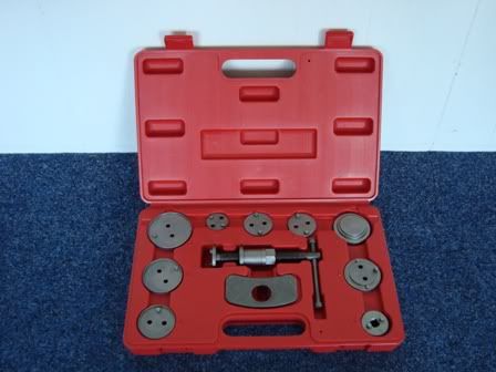

              cilinder moet je draaiend terugduwen.
              en daar heb je speciaal gereedschap voor.

                Uit de vraag stelling maakte ik op dat een onervaren persoon zelf de blokken wou vervangen. ;)
                De achterste zuigers moet je terug draaien.
                hier is idd speciaal gereedschap voor.
                Voor kan je de zuiger gewoon terug drukken. (het setje wat je hier boven ziet kan je ook voor de voorkant gebruiken.)

                  Als je dat gereedschap niet hebt, kun je het ook met een punttang doen.
                  Deze zet je dan in de gaatjes, en je draait en drukt de zuiger naar binnen, dit werkt ook :thumbup :)

                        zijn de cilinders van een C dan veel anders dan een B??
                        Bij de B neem je gewoon een blokje hout en een moordenaar ( grote pijpentang ) en druk je hem zo naar binnen!

                            Komt door de handrem ;)
