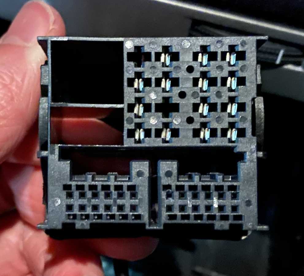

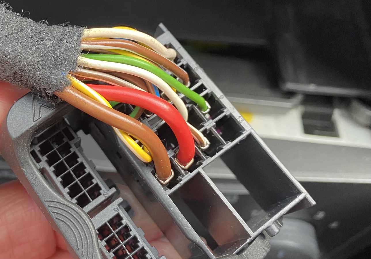

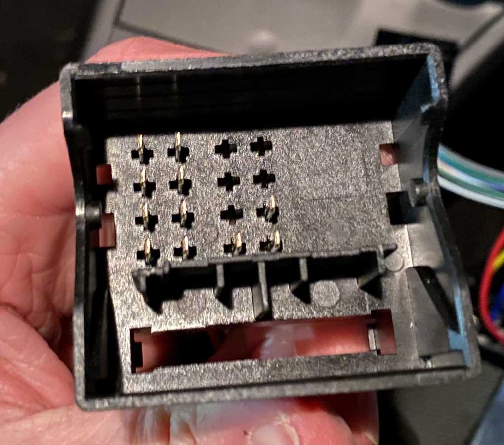

      Ik zou graag de radio van mijn Astra (uit 2004) willen vervangen. Er zit nu een standaard radio in, de CD 30 MP3. Ik wil deze vervangen voor een Sony MEX-BT3900U 1-din radio. Nu komen de aansluitingen niet overeen en heb ik een adapter gekocht. Echter doet de radio niks als ik hem aansluit. Ik heb hem even getest in een andere auto en daar werkt hij prima. Onderstaand de aansluitingen die ik heb. Hoe kan ik dit werkend krijgen?

      #18454809
      liviu2004
        6 April 2014
        Waar de + en – zit in de oem stekker, heb je niets in de adapter kabel. + is rood, – is bruin.

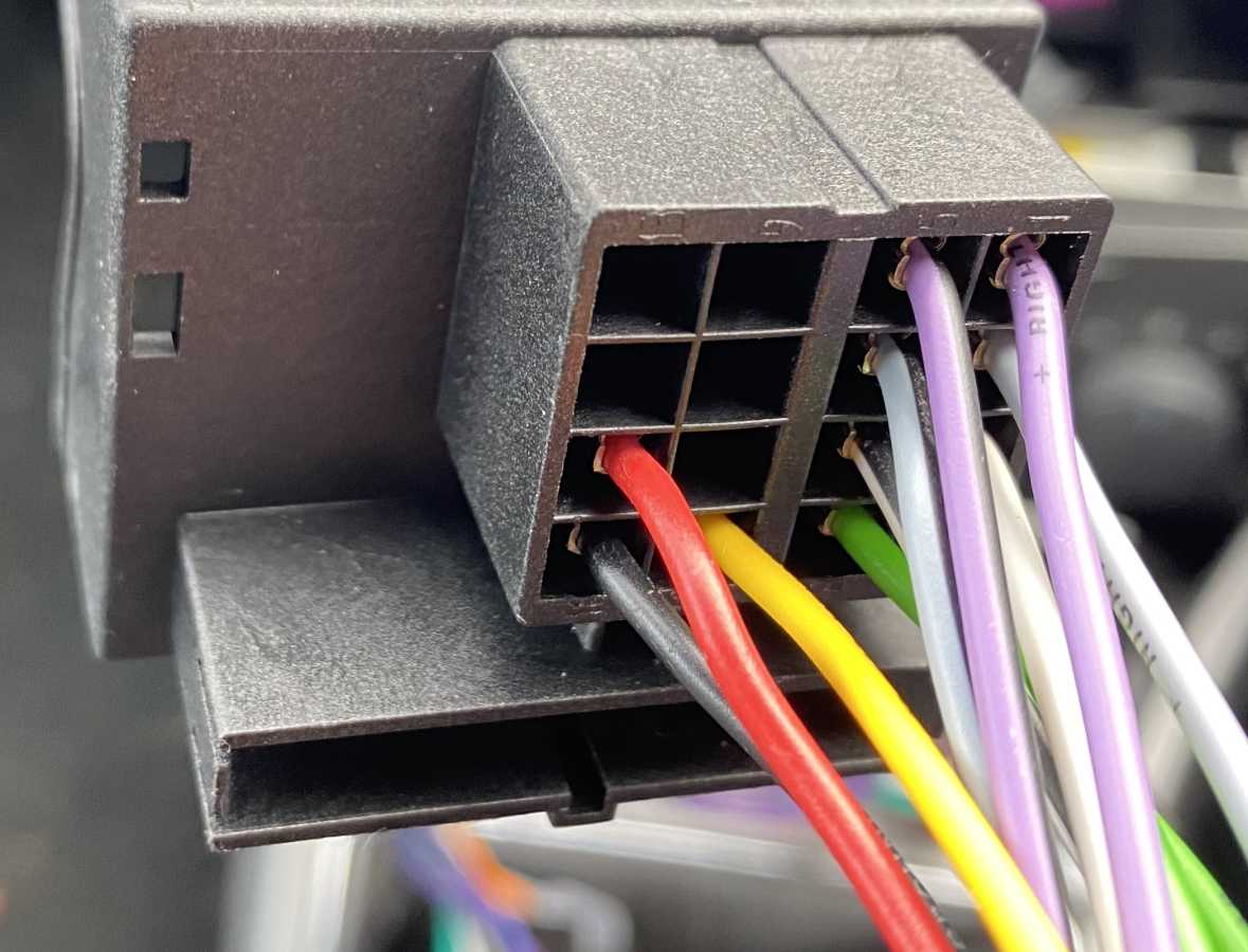

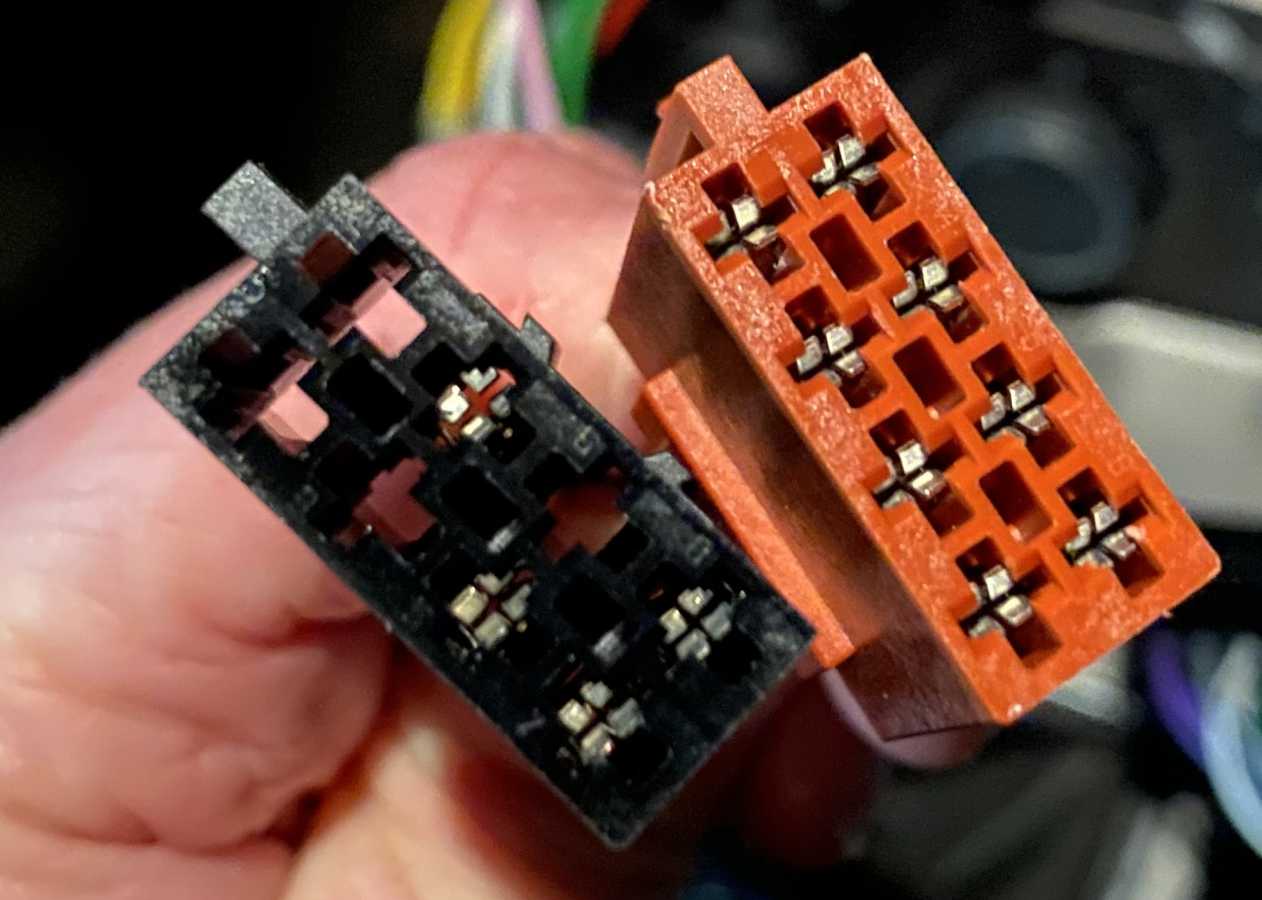

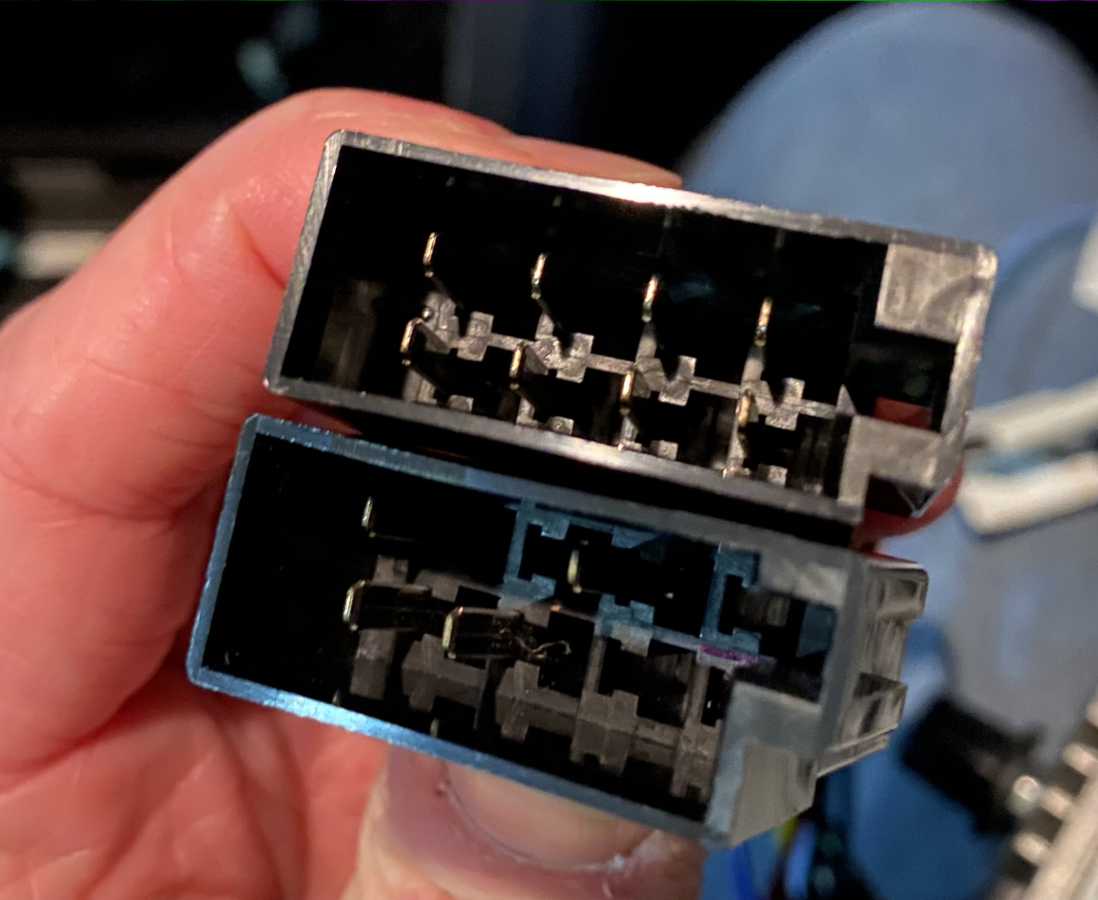

        #18454835
        Bol
          15 November 2019
          Ik heb het nu als onderstaand. Rood zit bij rood en bruin zit bij zwart. Waarschijnlijk zit er nog iets niet goed want hij doet het nog steeds niet.

          #18454851
          liviu2004
            6 April 2014
            Geel draad adapter kabel moet naar plus, maar de oem stekker heeft dat extra plus draad niet.
