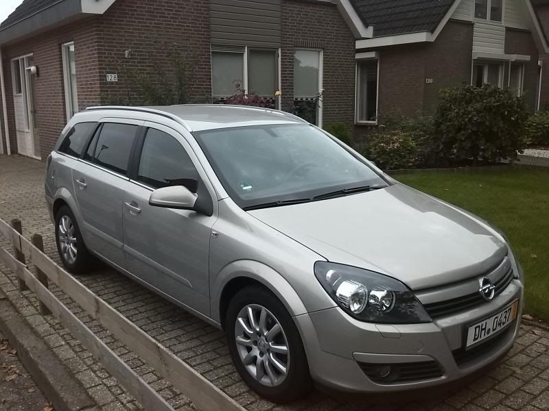

          #18192105
          prutser_2
            14 November 2013
            Effe snel….dit is ie…..
            #18192106
            opel-mark
              6 March 2011
              Ziet er netjes uit
