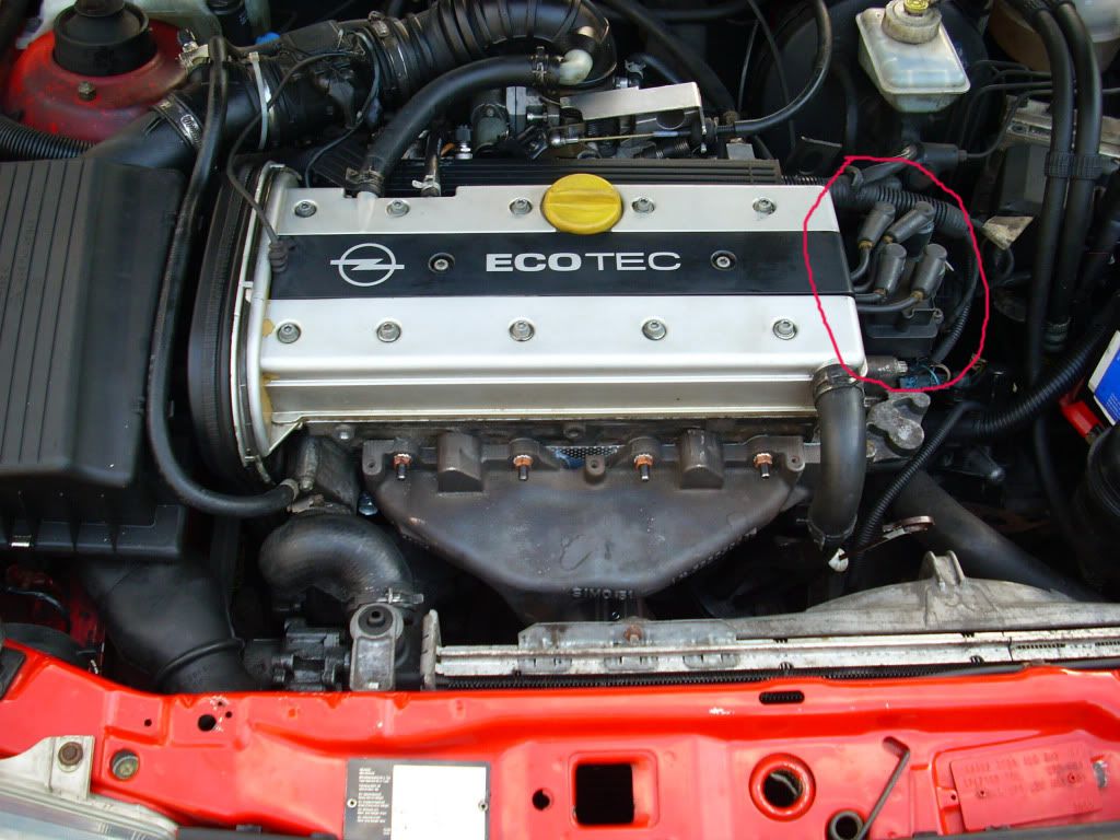

                #17777117
                de wit
                  3 January 2008
                  Even google afbeeldingen…. c18xel
                  #17777116

                      Hier een foto van mijn bobine:
                      Is een bobine makkelijk te vervangen en is het slim om dit eventueel van de sloop te halen (bijv. gelijk met nieuwe bougiekabels)
                      #17777123
                        Dat is je probleem inderdaad, daar lekt de vonk op weg.
                        komt niet eens door de roest, maar door de scheur in de behuizing.
