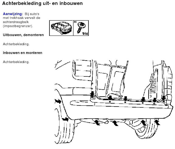

              Ik zal morgenavond een plaatje toevoegen. met daarop de bevestigingspunten van de achterbumber.

                in de wielkasten zitten een aantal schroeven, onder de bumper een aantal schroeven, en als je de klep open doet zie je een aantal schroeven.
                Verders zit hij een beetje links en rechts geklikt…
                is 5 minuten werk.

                  Hans,
                  Bij deze:
