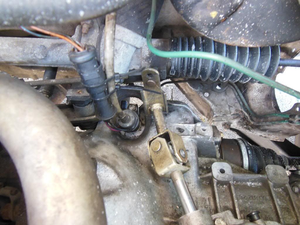

                  Heb hier een aantal foto’s waarop te zien is in welke versnelling hij staat.
                  Achteruit versnelling:
                  1e versnelling:
                  3e versnelling:
                  Ga nu ff een foto van de schakeldeksel.
                  #18211527
                  pizza
                    7 February 2006
                    Hier nog eentje van de schakeldeksel:
                    De versnellingsbak heeft deze code: F10W394
                    #18211528
                    theunm
                      jammer
                      het is zo niet te zien of je een 5de versnelling hebt
                      die zit nl onder je chassis balk
                      #18211529
                      pizza
                        7 February 2006
                        Hier de desbetreffende foto’s:

                                Als ik het zo zie is het een 4 bak.
                                Kijk maar naar de bouten van de deksel. Een 5 bak heeft meer bouten vanwege het losse dekseltje van de 5.

                                  #18211535
                                  corsaboy
                                    Ts heeft dus een 4 bak.
                                    Kijk maar naar het aantal bouten en het extra deksel van de 5 op de foto’s van willem.

                                      Alle F10/5 bakken die ik ben tegengekomen op het internet hebben een andere lagerdeksel dan de F10/4 bakken.
                                      Die van een F10/5 bak heeft een verdikking en die van een F10/4 is vlak.
                                      F10/4 bak heeft in de lagerdeksel een schroefstop (soort boutkop met dopmaat 36) en de F10/5 bak niet.
