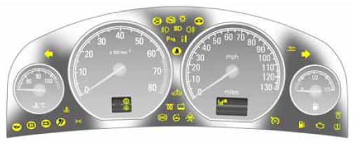

                            en dat andere lampje??? met dat motorblokkie, Brand die wel???
                            #18179824
                            Jurit
                              2 April 2013
                              Ja die bevindt zich onder de benzine meter aan de rechter kant en die brand wel!
                              #18179825
                                Dat is vreemd, zowel het Motormanagement lampje als Service lampje bevinden zich bijde op de Linkerhelft van de Teller.
                                dat is onder de snelheidsmeter aan de toerentellerzijde:
                                #18179826
                                Jurit
                                  2 April 2013
                                  Ik heb de opel nog niet zo heel lang, maar die plaatje is van een heel ander dashboard.
                                  Ik zal de complete autogegevens hier zetten :
                                  Opel vectra 1.8 16v Comfort bouwjaar 2003
                                  Denk dat ik de verkeerde gegevens had doorgegeven..
                                  #18179827
                                    Dan heb je een Vectra-C:
                                    daar zit ie onder de benzinemeter inderdaad.
