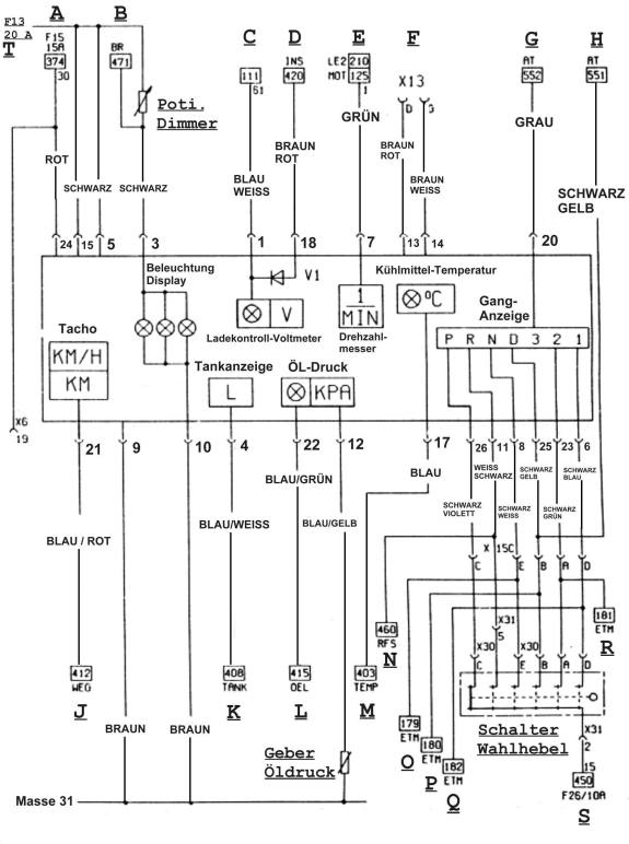

31 augustus 2016 om 23:49 #18181455Hierbij de beloofde elektronische schema voor het Senator B LCD Dashboard:
De blauw-zwarte kabel van de autoboom is voor de tank inhoud.
De onderstaande kabels en afbeelding zijn alleen voor stekker 2 de witte stekker die op de kop in het LCD dashboard geplaatst word deze is alleen voor het LCD gebeuren.
A = Constant 15 volt Rode kabel
B = verlichting uitlaat dimmer voor BC Zwarte kabel
C = opladen controlelampje van de dynamo Blauw-wit
D = schakelaar remvloeistof (Niet nodig)
E = Toerental Groen
F = diagnostische connector poort (Niet nodig)
G = controlelampje 4-traps automaat (H29 en K56 controller automatisch in elkaar grijpende) (Niet nodig)
H = schakelaar 4-traps automaat (Niet nodig)
J = Pullsgever op de bak (snelheid) Blauw-rode
K = tanksensor Blauw-zwart
L = controlelampje oliedruk Blauw-geel
M = koelvloeistoftemperatuursensor Blaauw
N = achteruitrijlicht verlaten (Niet nodig)
O + P + Q = controle Departures transmission control elektronisch (Niet nodig)
S = Geschakelde plus Zwart
T = Geschakelde plus Zwart
