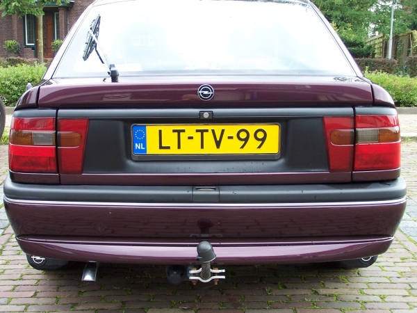

                  Ik heb ook een gewone haarföhn gebruikt. Lang genoeg (zeker bij deze temperaturen) verwarmen. Ik heb ze toen voorzichtig, met moed, beleid en trouw, zonder visdraad eraf getrokken. Maar hou ze goed warm!
                  De laatste plakrestjes even met wat terpentine weggepoetst en direct even in de was gezet. Had zelfs geen kleurverschil:
                  Later is er een GT/2000 spoiler opgekomen:
