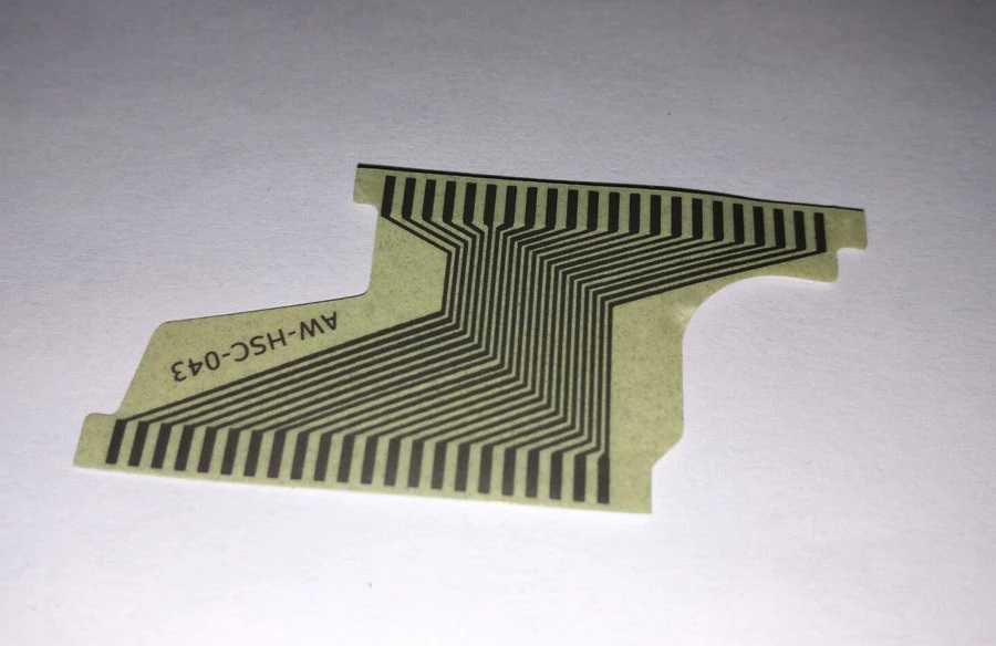

      Hallo
      Zit met een probleem, heb de kleur veranderd  van de klok (was zwart nu wit) alleen heb ik niet goed gekeken en heb de hele klok los gehaald, verder geen probleem alle lampjes branden verder wel maar ik krijg de lcd niet meer aan de praat. lcd zie ik een paar streepjes, maar niet alles meer, de lcd kabel op de contact puntjes leggen lijkt na mijn idee goed te gaan. Zou het lcd display kapot zijn? iemand enige tip hoe ik dit kan testen?
      Nieuwe klok van de sloop halen zeggen ze tegen mij kan maar dan moet die wel aan een uitlees apparaat die de kilometer stand weer goed zet? anders start de auto niet?
      Wat zou ik nu het beste kunnen doen?

        Denk dat ik weet wat ik moet doen zit nu na de print plaat te kijken en daar zit lijmresten van de lcd kabel op denk dat ik deze even schoon moet maken met alchohol en een nieuw lcd kabeltje moet kopen?
        lcd
