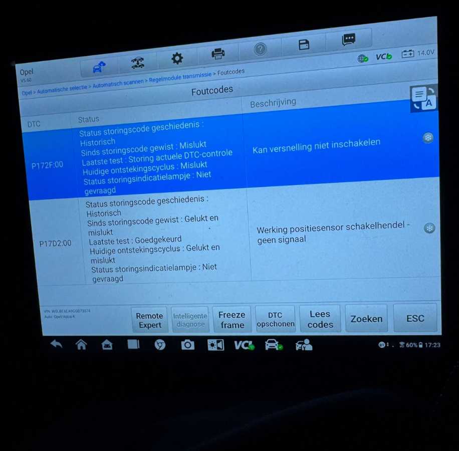

      ik heb sinds paar dageb problemen met mijn easytronic versnellingsbak. Deze gaat niet meer in zijn achteruit versnelling! Elke keer als ik deze in de R zet, dan probeert die het wel en je hoort hem ook 2-3x klikken, maar gooit hem dan weer in neutrale (N) stand. Foutmelding die gegenereerd wordt, heb ik als foto bijlage. toegevoegd. In zijn vooruit en alle andere gangen, doet die het perfect. Ben bij 2 bedrijven geweest en beide hebben het over, “mogelijk” is die schakelrobot kapot en moet in zijn geheel worden vervangen. Kosten ? 4-5k euro! Ik weet dat vele bedrijven snel alles volledig vervangen dan te repareren en deels te vervangen. Ik vind de 4-5k ontzettend veel en niet waard maar weet ook dat er echt wel bedrijven zijn die het reviseren en voor veel minder het het kunnen repareren?

          Verder lijkt het in eerste instantie een probleem te zijn met de positiesensor.
          Die zit rechtstreeks op je versnellingsbak.
          Als je een beetje handig bent kun je wel onderzoeken of daar een probleem in de bedrading zit, of zelf vervangen.
