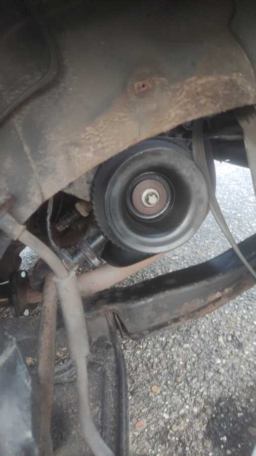

      Het is tijd om de distributieriem van mijn opel astra f te vervangen. Om de distributieriem te verwijderen moet eerst de krukaspolie verwijderd worden. Is dit links of rechts draad? Ik heb het tandwiel op de nokkenas wel los gekregen dit is gewoon rechts draad. Zit de krukaspolie bout nou gewoon heel erg vast of is het links draad?

        De centrale bout is rechtse draad en hij kan inderdaad fors vast zitten. Je moet hem dus tegen de klok in los draaien.
