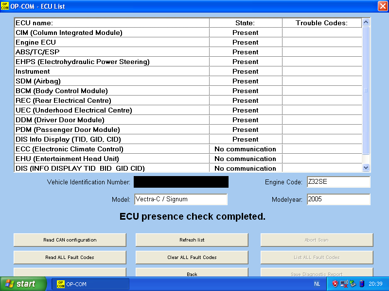

Ik heb sinds vrijdag een Opel Vectra GTS V6 3.2 uit 2005, ik heb direct een Opcom kabel gekocht om het één en ander uit te kunnen lezen. Dit werkt in principe prima, echter kan ik niet in de EHU komen.
Als ik de “Module/ECU Presence Check” draai staat er bij o.a. EHU: “No communication”.Moet ik het radio-systeem (CD50) nog op een bepaalde modus zetten alvorens ik hier bij kan komen?
P.s.: Het is een zwarte Opcom adapter met losse kabel. De opcom software is “OP-COM CHINA CLONES 2010”.

27 oktober 2014 om 20:22 #18258676Hier een screenshot van de fout:
De versie van de Opcom adapter is: V01.45
[edit] Heb de Opcom gedowngrade met OCFlash naar V01.39, echter werkt het nog steeds niet28 oktober 2014 om 06:36 #18258677Why do you need to see there Present? I mean, if ECC, EHU and DIS work correctly, and you can connect direct to them by year, vehicle, etc, then there is no problem. Don’t expect too much from opcom.

If I understand correctly, in Opcom you go to 2005, Vectra C, Infotainment System, EHU, double click, and nothing happens. Also radio and DIS work fine. That will be strange, maybe opcom problem.
28 oktober 2014 om 18:48 #18258680Okay, I’ll try and look into code index programming with opcom. If the EHU is not modified I will do it myself, just a chip and some resistors/capacitors for as far as I know.
Indeed, if I double-click EHU nothing happens. The fault-codes button is clickable, if I click this an error appears about the ECU not beïng connected. Maybe someone can PM me a different version of the opcom software, I can’t find it anywhere?

Iemand hier een idee over?30 november 2014 om 16:39 #18258685Ik heb een nieuwe opcom gekocht en die werkt wel volledig. De opcom die niet werkte heb ik verschillende firmwares op gezet! Maar niets hielp.
Het lijkt dus gewoon een slechte chip te zijn o.i.d. misschien is het verschil dat je vectra full-canbus is?
