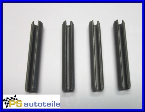

      hallo. bij het rijden over een drempel viel een klein onderdeel van onder mijn Ascona C op de grond. Het is een klein buisje, niet helemaal rond gesloten. Lengte ongeveer 5,5 cm, doorsnee 1 cm.
      Iemand een idee wat dat kan zijn?
      Merk aan de auto verder niets, ga er dus maar van uit dat het niet iets cruciaals is.
      Bijgaand enkele, helaas niet zo scherpe, foto’s:

          foto’s staan er nu op. ben hier niet zo handig mee :(

                                    Viel me wel op dat het buisje wat ik gevonden had niet hetzelfde is als wat er nog onder zat:
                                    Zou dit dan toch ergens anders vandaan komen?

                                      @pierrekrik wrote:
                                      Ik dacht dadelijk aan een scharnierpen van de deuren. :shock:
                                      Daar zou ik ook mijn geld op zetten en ze kosten een paar euro. Controleer de deurscharnieren eens goed of overal deze busjes nog inzitten ;)

                                        @HarryBarry wrote:
                                        Busjes van de deurscharnieren vallen er echt niet zomaar uit. En al zeker niet als ze er zo uit zien, rondom geroest dus.
                                        Zitten altijd muurvast n.l.

                                          Zou er in de loop van de tijd uitgedraaid kunnen zijn … (bij mij zaten ze na 35 jaar anders knettervast ;) )
                                          Het ziet er toch redelijk zo uit (hier in nieuwstaat ongebogen).

                                              Nee joh,deurscharnierpennen zijn veel dunner. Dit was t wel hoor john!
