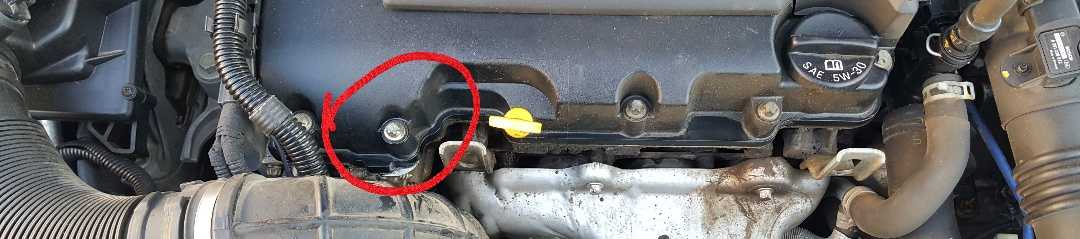

      Hallo iedereen,
      Ik heb een probleem met mijn opel astra j van 2012 motor a14net.Ik heb al 3 maanden olielek aan de klepdesksel.Ik heb 3 afdichtingen veranderd maar de olielek blijved aan de linkerkant waar de waar de ketting is.Ik wil een nieuwe klep te kopen maar im weet niet als zal dit de probleem oplossen.
      Ik heb hulp van jullie nodig.

        Plaats een paar fotos, dan weten we waar je het over hebt.
        #18446647
        sciomaga
          25 November 2021
          Hier is de probleem.
          Screenshot_20211125-232426
          #18446681
          Bart…
            25 March 2019
            Die klepdeksels willen af en toe nog wel eens scheuren. Spuit hem eens goed schoon en kijk dan of er olie bij die boutjes komt.

              Ik hed dat meerdere keren gedaan.De olielek blijved.Ik heb ook een moment sleutel met 8NM gebruikt.

                  Kit je wel bij het plaatsen de 2 naden ven het distrubutiedeksel af? Als je die niet afkit gaat een nieuwe pakking evengoed lekken.
                  Als je dat wel gedaan heb, heb je waarschijnlijk een haarscheur in de deksel. Enige oplossing is dan deksel vervangen.
