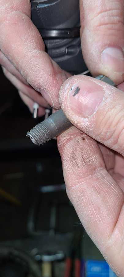

      Erg ongelukkig is -tijdens het vervangen van de distributieriem- bij mij de bout afgebroken die het tandwiel vast zet aan de nokkenas.
      Het type motor is een X1.4SZ.
      Nu ben ik op zoek naar een vervangende bout, echter kan de opel dealer (en tevens opel hoofdkantoor) mij niet helpen.
      Weet iemand hier misschien wat voor type bout dit is en waar ik deze kan krijgen?
      Op de bout staat 8.8.
      Bedankt alvast!
      Gr,
      ders
      #18445220
      ders
        16 November 2021
        20211115_181344
        #18445352
          Zie https://opel.7zap.com/en/car/s93/e/4/32-0/
          Opel artikelnummer 2000521
          General Motors artikelnummer 11074802
          http://oemcats.com/oem-parts/11074802.html
          Bolt hexagon m10x1.25×60
          Hexagon is een zeskantkop
          M10-1.25 is de schroefdraad, diameter 10 mm en spoed 1,25 mm
          60 is de lengte
          8.8 zegt iets over de sterkte van het staal
          #18445354
            De meeste gereedschapswinkels kunnen je wel helpen. Neem de oude bout mee, het liefst ook het afgebroken stuk.
            Let op dat er over de goede lengte schroefdraad zit. Over welke lengte er geen schroefdraad dient te zitten, kan je bepalen door de dikte van het nokkenaswiel op te meten. In plaats van 8.8 mogen er voor en na de punt grotere getallen staan, maar niet kleinere. RVS is niet geschikt. Of de bout verzinkt mag zijn, weet ik niet.
            #18445364
            ders
              16 November 2021
              Helemaal top voor dit antwoord, bedankt!
              Het stuk binnenin zit muurvast dus m10x1.25×60 was precies waar ik naar opzoek was!
              Het stuk zonder schroefdraad kan ik nog opmeten.
              Nogmaals bedankt!
