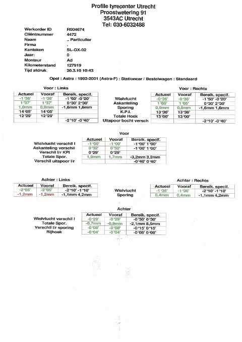

      mijn astra f trok sinds ik hem vorige jaar kocht een beetje naar links.
      nu heb ik mijn banden en velgen vervangen voor 17″ en bij profile centre laten uitlijnen. de monteur kwam met een verhaal dat hij hem keurig heeft uitgelijnd dat de meeting klopt, alleen trekt de auto nog naar links! (precies zoals het al was ook qua hoeveelheid) hij zei dat het waarschijnlijk komt door een band? maar bij mijn andere banden en velgen 15″ was dus ook precies het zelfde :swear
      ik merk dat bij remmen hij eigenlijk wel rechtuit gaat, bij rijden en optrekken wilt hij constant naar links.
      ik heb de uitdraai toegevoegd! al die getallen zeggen mij niet zoveel? waarschijnlijk kan 1 van jullie hem lezen / begrijpen :P
      het moet toch te herstellen zijn?
      thx Norwin

                Maarreh laat jou uitlijnformulier niet zien dat er verschil zit in wielvlucht ( = camber ) én askanteling tussen links en rechts ?
                En ja ze zijn aan alle twee de kanten nog binnen de ‘marge’ die de fabrikant opgeeft en ja de monteur heeft de ‘sporing’ netjes afgesteld. Maar feit blijft dat je camber en askanteling afwijken !
                Kan door:
                – kromme draagarm ( kan door een stoeprandje )
                – draagarmbussen. ( zijn gewoon rubber dingen; meestal slijten ze niet door kilometers maar door ouderdom. Astra F is al minstens 12 jaar oud dus zou zomaar kunnen )
                -schokdemperpoort. Ja ook die kunnen krom door ‘een tikje’
                – montagepunten op chassis niet meer op juiste plek….. ( nu wordt het een vervelend verhaal ). In geval van een schadeauto zouden de chassis montagepunten eens wat ‘verschoven’ kunnen zijn. Hoop het niet voor je.. Ik weet trouwens niet of een F een los subframe heeft wat krom kan en evt te vervangen is. ( een G in ieder geval wel ). Dus in het uiterste geval..
                Na ja vergeet deze nare oorzaak even.
                Wellicht zijn het toch draagarm rubbers die aan hun eind zijn.
                Controleren: Op de brug / wieltjes los en dan wrikken met een koevoet of bandenlichter. Bij ’te veel’ speling vervangen. Helaas is voor dat ’te veel’ niet echt een harde maat te geven; meestal een gevoelskwestie van de monteur of de apk keurmeester die ‘m daarop afkeurt… Ik zou een goede ‘universele’ en licht ambachtelijke garage er naar laten kijken. grtz..

                      een astra f heeft geen mogelijkheid om de camber waarde aftestellen.
                      draagarm rubbers zou ik alleen vervangen als het nodig is. het is nutteloos om ze nu te vervangen.
                      anders zou je bij het remmen jou stuur omslaan/verdraaien. dan zijn je draagarm rubbers kapot.
                      eerst kijken naar spelling om kogels. wat ze bij profile tyre center ook hadden moeten doen omdat anders een uitlijning vrijwel geen zin heeft.
                      chris

                        hmmm, ik zal heb gekeken door de ruit wat ze allemaal aan het doen waren tijdens het uitlijnen. en ik zag de auto op de brug worden gezet platen op mijn wiel en draaien!! ik zal eens vragen of ze (en hoe) de kogels hebben gecontroleerd!
                        ik zal zelf de bovenstaande testjes gaan uitvoeren (met wat hulp ;-)
                        inmiddels de draairichting gecontroleerd en alle banden zitten op de juiste plek (en richting!)
                        MAAR (reply van Chris) als ik achteruit rij wilt mijn stuur soms wel 45 vanzelf draaien!!! is dat een teken van een defecte rubber! het is maar soms en ik heb het idee dat het meer voorkomt op een bobbelige weg ipv strak vlak asfalt weg?
                        misschien zegt het jullie iets!
