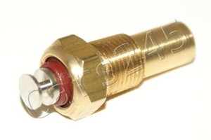

      Sinds een paar weken heeft mijn moeder een Corsa B uit 1997 (1.4 monopoint -> X14ZS). Ik ben nu bezig met wat kleine klachten en onderhoud, hierbij heb ik uiteraard een paar vragen waarbij ik hoop dat jullie me kunnen helpen.
      Als eerste heb ik onder de kap van de inspuiting een losse draad ontdekt waarvan ik niet weet waar ie hoort. Hij komt uit de dikke draadboom en heeft een schuifstekkertje. Het is de zwarte draad op de foto die tegen de distributie aanhangt.
      Waar moet ie vast??
      Paul

                      #18251219
                      trashmetal
                        1 February 2007
                        Die moet indd op de temp sensor
                        overduidelijk op de foto dat daar een stekker mist
                        #18251220
                        Paul P
                          1 September 2014
                          Waar op de foto kan ik zien dat er een stekker mist? Op de sensor die ik gezien heb, zit een stekker met 2 draadjes.
                          Paul
                          #18251221
                          trashmetal
                            1 February 2007
                            dat beetje blauw geoxedeerde ronde koperen dingetje
                            midden op de foto ;)
                            #18251222
                            trashmetal
                              1 February 2007
                              die :thumb
                              #18251223
                              Paul P
                                1 September 2014
                                Dus voor een dummy zoals ik :oops: : Ik maak het zwarte draadje aan het blauwe geoxideerde ringetje en mijn moeder heeft weer een werkende temp. meter?!
                                Zou te mooi zijn om waar te zijn!!
                                Paul
                                #18251224
                                  en ja hoor, dan werkt de temp meter weer :thumb (maar zo te zien is het schuifcontactje op de temp sensor….afgebroken en kan je dat “vrouwelijk deel” er niet meer opsteken…)
                                  #18251225
                                  Paul P
                                    1 September 2014
                                    Ja dat klopt, wat ik me van gisteren kan herinneren zat daar geen vrouwtje meer op. :twisted:
                                    Kan ik de sensor vervangen zonder de koelvloeistof af te tappen of kan het stekkertje er op een andere manier op (ben geen soldeerwonder)?

                                      #18251227
                                      Paul P
                                        1 September 2014
                                        Het stekkertje aan de draad is nog goed het gaat om het vrouwtje dat aan de sensor zit…
                                        #18251228
                                        soepkiepe
                                          10 August 2010
                                          kan ik zo op de foto niet zien, maar anders gewoon een nieuwe sensor kopen of op de sloop 1 halen.
                                          oude er uit, nieuwe er in.
                                          zal wel wat kvs uit lopen, maar als je snel bent is dat maar minimaal.
                                          #18251229
                                          Paul P
                                            1 September 2014
                                            Wat ik hier geleerd heb, klopt helemaal!
                                            Stekkertje en sensor wat opgeschuurd, aan elkaar gekleid en de temp meter doet het weer! Ik tevreden en mijn moeder ook!
                                            Dank allen!! :wors :wors :wors :wors
