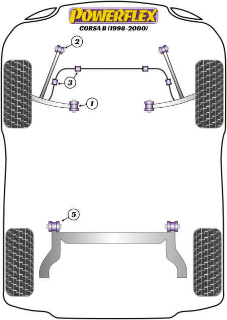

Waar stop je die pu rubbers precies tussen ?4 september 2013 om 20:17 #18171487PU rubbers gebruik je om de originele rubbers in de ophanging te vervangen.
Zijn wat stugger en dat komt de wegligging ten goede.Mtech heeft wel setjes, of b.v. Powerflex
4 september 2013 om 20:22 #18171488McKaamos, maar waar plaats je die precies ?
Heb er al wat meer over gehoord, alleen weet niet waar die rubbers horen te zitten..4 september 2013 om 20:37 #18171489Overal en nergens ;)
Er zitten rubbers in de verbinding tussen achter-as en chassis, rubbers in de achter-as om de stabistang op z’n plek te houden, rubbers tussen draagarmen front en chassis, rubbers tussen stabistang en reactiestangen, rubbers om de stabistang front aan het chassis te houden, etc etc.Edit: Schema van Powerflex:
Productpagina van Powerflex: http://www.powerflex.co.uk/road-series/products/Corsa+B+-+Late+Model-136/1.html” onclick=”window.open(this.href);return false;
5 september 2013 om 20:08 #18171490Dat zijn er meer dan ik gedacht had haha
Maar bedankt, duidelijk schema :thumb16 september 2013 om 20:04 #18171492Scheelt het veel werk als ik besluit een X14XE in te bouwen ipv een X16XE ?
