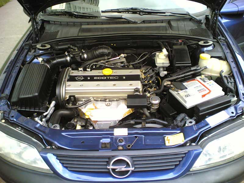

                                                  Misschien ben ik een beetje onduidelijk Wim, mijn excuses hiervoor.
                                                  Ik heb even een plaatje opgezocht om te proberen iets duidelijker te zijn.
                                                  Links van het woord Ecotec staat het logo van Opel
                                                  Links daar weer van, z’n 10cm schat ik, zie je een zwarte kabel lopen/liggen die van voren naar achteren gaat.
                                                  Er werd een stekker aan de achterkant losgekoppeld die aan deze zwarte kabel vast zat.
                                                  Ergens achter in de buurt van de LMM of daaronder, kon het niet zo snel zien.
                                                  Men zei dat het de krukassensor was: klopt het?
                                                  Hopelijk ben ik nu iets duidelijk geweest.
                                                  Nogmaals … bedankt voor alle hulp dat ik tot op heden al heb mogen ontvangen.
                                                  #18258132
