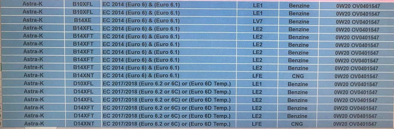

2 februari 2023 om 16:01 #18508528de astra K heeft een 1,4T motor erin zitten(150pk) en die moet dus 0W20 erin hebben (was 5W30)
2 februari 2023 om 23:53 #18508585Dat is niet correct , dat geld pas vanaf bouwjaar 2018 .
4 februari 2023 om 08:22 #18508735Nee hoor, ook vanaf 2014
[img]
[/img]4 februari 2023 om 10:14 #18508761- Ik ga daar niet verder over discussiëren, dat was ook niet de vraag . Astra k is pas geleverd in 2015 niet in 2014 ! Vreemd schema , maar laten we die discussie hier weg laten .
4 februari 2023 om 23:08 #18509050wat groothuis27 zegt klopt astra k 1.4 turbo heeft pas vanaf 17 of 18 0w20 modeleen van 2016 moet nog 5w30 dex1 gen2 in. De 1.0 turbo moet altijd 0w20 in
5 februari 2023 om 10:28 #18509190Datablad van opel zelf zegt duidelijk iets anders en ik neem aan dat de fabrikant zelf toch wel het beste weet wat er in hun motor moet, in het begin moest er allemaal 5W30 in, en toen kwam opel zelf met een update dat er dus 0W20 in moet.
