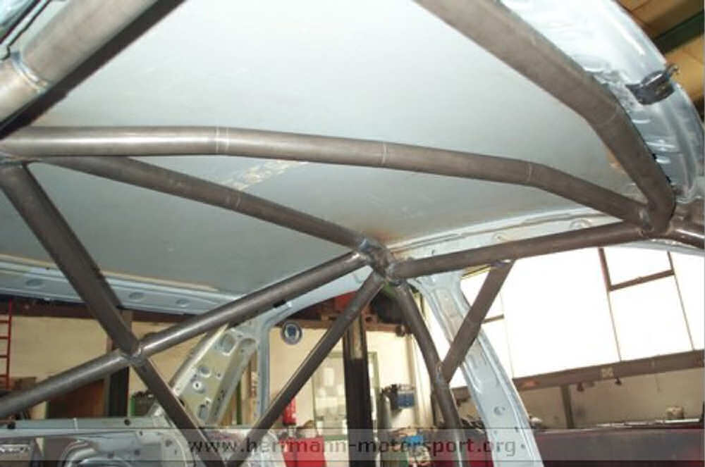

                              [rquote=1866197&tid=118342&author=Ascona20E][rquote=1866098&tid=118342&author=m400]Tip, ga eens in de stoel zitten met helm op. Gewoon om te kijken of je ruimte genoeg hebt….
                              [/rquote]
                              Hebben we zeker gedaan, daarom hebben we het stuur en de pedalen ook al gemonteerd, ook om je zitpositie en de plaats van de hydro handrem te bepalen.
                              Maar je heb net plaats genoeg, ze hadden de ascona niet veel kleiner moeten maken :D[/rquote]
                              ik wil er ook een kooi in laten lassen, maar vraag me af of ik er met mijn 1.93m dan nog wel in pas met die diagonalen in het dak, met de schroefkooi was het geen probleem…… totdat je ergens tegen opklapt

                                    [rquote=1868045&tid=118342&author=Jaccoooo][rquote=1866197&tid=118342&author=Ascona20E][rquote=1866098&tid=118342&author=m400]Tip, ga eens in de stoel zitten met helm op. Gewoon om te kijken of je ruimte genoeg hebt….
                                    [/rquote]
                                    ik wil er ook een kooi in laten lassen, maar vraag me af of ik er met mijn 1.93m dan nog wel in pas met die diagonalen in het dak, met de schroefkooi was het geen probleem…… totdat je ergens tegen opklapt[/rquote]
                                    Ik had het bij m’n Manta ook niet gedaan en ik heb er toen toch het een en ander aan moeten veranderen om niet de heletijd met een scheef hoofd in de auto te moeten zitten…..
                                    Naderhand met de Ascona dacht ik dat ik veel meer ruimte had omdat de daklijn hoger is maar ook dit viel tegen.

                                        Ik heb in de manta de stoel zo laag mogelijk gezet en in de ander ook nog de middenstijl uit het dak gehaalt.
                                        Ik weet niet of je invloed hebt op de diagonalen in het dak maar ook daar zijn vele mogelijkheden

                                        coot
                                          26 December 2009
                                          jezus wat een rolkooien!
                                          Kan je met een tank overheen geloof ik
                                          #17581482
                                          Ascona20E
                                            30 September 2007
                                            die van ons zit zo:
                                            Ik ben zelf ook redelijk lang, maar kom ook niet op de kooi.
                                            Maar moet er wel bij zeggen, dat we erg lang met de stoelbuizen bezig geweest zijn, om die zo laag mogelijk te maken.
                                            en we hebben zelf een stoelframe gemaakt, ook om die zo laag mogelijk te houden.

                                                [rquote=1870966&tid=118342&author=coot]jezus wat een rolkooien!
                                                Kan je met een tank overheen geloof ik[/rquote]
                                                Amen to that brother!
                                                mijn gedachte!
                                                wat zou zo’n kooi wel niet wegen!

                                                  Nou doe eens een gokje wat onze kooi weegt ??
                                                  #17581486
                                                  henk 400rr
                                                    Het kan enorm meevallen met het gewicht, nu meende ik dat je met Chroom Molybdeen buizen ook iets dunner staal mag gebruiken dan bij de gewone naadloos getrokken stalen buis, maar weet niet 100% zeker of dat inderdaad zo is, het is wel bijna 20% sterker dus het kan wel.
                                                    #17581487
                                                    Ascona20E
                                                      30 September 2007
                                                      klopt
                                                      We zijn ook nog over chroom molydeen aan het kijken geweest, maar toen we die prijzen zagen, zijn we daar maar vanaf gestapt.
                                                      Maar het is wel super spul !!
                                                      En een kooi weegt niet heel bijster veel.
                                                      Als je zit hoeveel kilo we uit de ascona gehaalt hebben, kan die kooi er wel weer terug in ;)
