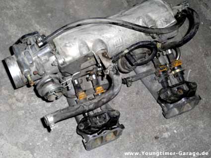

        Ik meen dat ie reageert op de mate van onderdruk in het inlaatspruitstuk, in dat geval zal er een aansluiting op je inlaatspruitstuk moeten zitten.
        En waarvoor deze dient in een sportieve auto :???:
        #18016091
        sh93
          14 September 2011
          ah. dankje! zal ik even het inlaatspruitstuk nazien..
          en wat geeft deze meter nou precies aan dan?
          iets met het gebruik?
          #18016092
          postbusmanta
            5 July 2004
            De meter dient aangesloten te zijn op een punt vóór de gasklep.
            Hij meet dus het vacuüm in het gedeelte tussen je luchtfilter en je gasklep.
            Hoe meer vacuüm daar heerst, hoe meer de luchtklep in je luchthoeveelheidsmeter opengetrokken zal worden, hoe meer brandstof er ingespoten zal worden………………….hoe hoger het verbruik dus zal zijn.
            Deze meter is alleen handig in de bergen………………….dan kun je makkelijk zien wanneer je een versnelling terug moet.
            In Nederland is het een stom ding. Natuurlijk gebruikt je motor meer benzine als je het gas dieper intrapt !!! :sleeping
            Geef mij maar een oliedrukmeter!! Veel belangrijkere informatie! ;)

                  volgens mij werdt de econ meter altijd aangesloten op het zelfde punt als waar de leiding naar je
                  rembekrachtiger heen gaat, daar hoort naar mijn idee een soort t stuk op te zitten, een 4 kant blokje met aan de ene kant schroefdraad uitwendig, wat in je inlaatbuis past, naar opzij een heel dun tuitje voor je econ meter. een vooruit dan weer schroefdraad waarop de leiding naar je rembekrachtiger past.
                  na wat onderzoek op google blijkt het dus te kunnen zoals postbus manta het omschrijft,
                  en zoals ik het net omschrijf.
                  weer een dilema erbij, want er is vast maar 1 goede optie :D

                    dat vierkante blokje met dat dunne pijpje waar jij het over hebt.
                    die heb ik ook op mijn (net gereviseerde) 2.4 cih
                    maar ik heb deze dus met de ene kant op mijn injectie buis, en op de andere kant komt mijn slag die naar de omloop klep gaat.
                    en op dat dunne pijpje komt mijn benzine druk regelaar….. :shock:
                    heb ik dit wel goed aangesloten????

                      ja dat klopt.
                      en dat t stukje is er dus ook met nog een zij uitgang, volgens mij..
                      op de afbeelding zit er in het slangetje naar de drukregelaar een wit t stukje gemonteerd,
                      daar werdt de econ meter ook wel op aangesloten.
                      ( het t stukje uit mijn eerdere posting blijkt van een VW te komen ;) )
                        Ik begin nu ook te twijfelen!!
                        Ik denk dat het afhankelijk is van de positie van de Meter als de motor uit is.
                        Staat de meter dan volledig in het rood…………dan moet de slang aangesloten worden halverwege het inlaatspruitstuk.
                        Staat de meter volledig in het groen…………..dan moet de slang worden aangesloten vóór de gasklep.
