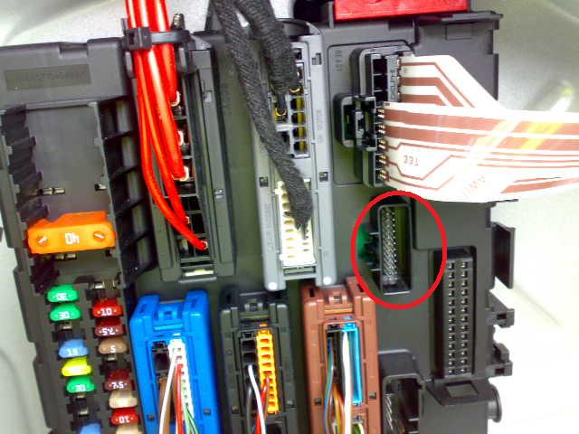

22 mei 2014 om 14:31 #18235078heb de loomvoor de spiegel niet in steken in mijn rec kan deze ergens verstopt zijn of niet ?van de regen sensor heb ik wel en deze niet snap ik niet echt
22 mei 2014 om 14:43 #18235079Voorzichtig je dakbekleding loshalen en eens kijken;)
22 mei 2014 om 15:02 #18235080bartje je hebt mijn vraag niet begrepen denk ik wat ik vroeg ?de rood cirkelde plaats is leeg hier komt de loom voor
auto dimmende spiegel deze is niet aangesloten kan het zijn dat deze in de hemel zit of helemaal niet in zit ?
wat denken jullie?
wat denken jullie?
De omcirkelde plaats is idd voor de dimmende binnenspiegel, Zie net dat het bericht is aangepast en is nu duidelijk, idd dat is hem dus daar kan je de dimmende spiegel inpluggen , vergeet niet dat je deze met de opcom moet programeren:)

22 mei 2014 om 20:17 #18235075Spiegel heb ik al gekocht maar de loom niet kunnen vinden

22 mei 2014 om 22:10 #18235085mr.lazy geen enkele probleem dat je mijn topic gebruikte :-))deze zijn zeker de goeie materiaal dat je gekregen de loom is de juiste de ene kant komt in de spiegel en de ene in de koffer links achter de bekleding vind je de rec daar moet je die dan gwn inplugen
na het monteren moet je het met opcom of tech2 activeren de spiegel en de sensor :-)hebt heb ze ook via ebay.co.uk
gekocht heb alleen de loom voor de spiegel niet deze ben ik dringend opzoek :(((22 mei 2014 om 22:12 #18235086ik bestel al mijn onderdelen via ebay.co.uk en ben heel te vreden vande week mijn alarm ook aan gekregen morgen komt mijn cid kleuren scherm voor cd70:-) en dan maar monteren

22 mei 2014 om 23:04 #18235088ik hoop dat je de voorbereiding al hebt dan kan ik deze van je overnemen al deze spiegels zijn het zelfde
laat mij zeker iets weten veel
succes
de loom die je hebt moet in de koffer aan gesloten worden voor de regensensor is er een andere in de hemel boven de licht paneel deze even losmaken en moet normaal gezien daar los steken deze verbind je dan met de regene sensor
