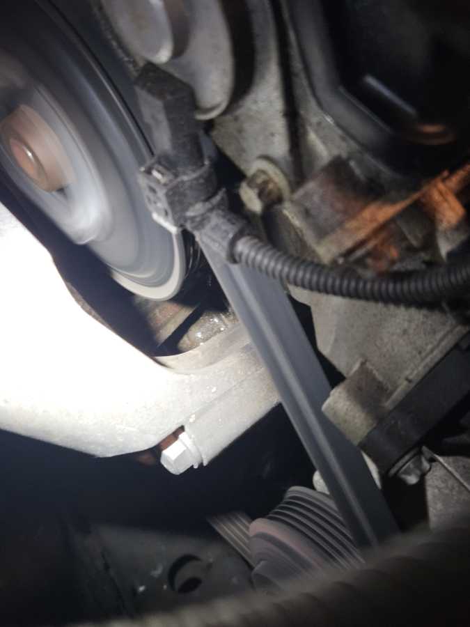

      Beste opelrijders,
      Sinds een paar jaar rijd ik een opel astra J 1.4 turbo met 120 pk, als ik het goed heb de A14NEL motor. Sinds kort heb ik een lekkage van de vloeistof, en heb kunnen traceren waar het ongeveer zit.
      Links onder de nokkenas sensoren zit die grote poelie, daar achter druppelt er vloeistof uit. bij hogere toeren en druk natuurlijk wat meer.
      Nu is mijn vraag, is dit de waterpomp? En valt dit als hobbyist zelf te vervangen, of moet dit echt door de garage gedaan worden. 20251209_195351

        Is idd de waterpomp, is niet zo heel lastig.
        Staan zat filmpjes op YouTube, dan kan je goed zelf inschatten of het zelf te doen is.

          nu ben ik bezig met de voorbereidingen, en zoals ik kon zien, moet de motorsteun los. nu was ik al begonnen om wat bouten los te halen, en zag dat de motor ging zakken. dan kan ik beter de motor van onderen opvangen, voordat hij zou gaan zakken. kan dit kloppen?
