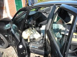

      Ik heb een opel vectra 2.2 direct elegance uitvoering uit 2005 king:. nu heb ik last van vocht onder de vloermat van de rechter achterpassagier. Het is geen zwembad maar als je op de vloerbedekking duwt wordt “sopt” het en wordt het licht vochtig. De auto is teruggeweest bij de garage (waarover ik overigens tevreden ben) en volgens hen was de afvoer verstopt en was het water de kachel ingelopen. Dit alles verholpen……Dit is nu een week of 3 geleden. Volgens hen kan het nu wel wat weken duren voor het weer helemaal droog is……was het maar zomer…..hoe krijg ik het goed droog zodat ik kan controleren of het probleem echt verholpen is? al vast bedankt voor jullie hulp!!!

        keukenpapier plus een haarfohn

          en
          werkt beter
          ik had dus iets meer dan een beetje water op dezelfde plek als jouw maar dat gaat er niet zomaar ff uit dat moet je er echt uit “stoken” / dweilen

              airco uit en laat maar een half uur draaien met de kachel VOL open op z’n heetst
              oh ja en de ramen open.
              Let op je koelvloeistof peil . . . als dat zakt, is je kachel radiator lek.
              dan kun je het vocht er eens goed uit stoken.
              deur/raam rubbers allemaal nog goed?
