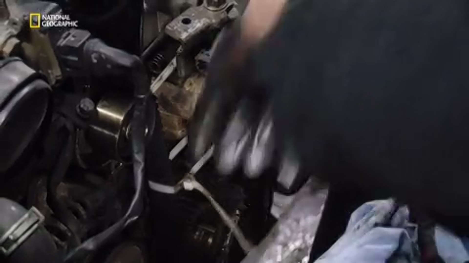

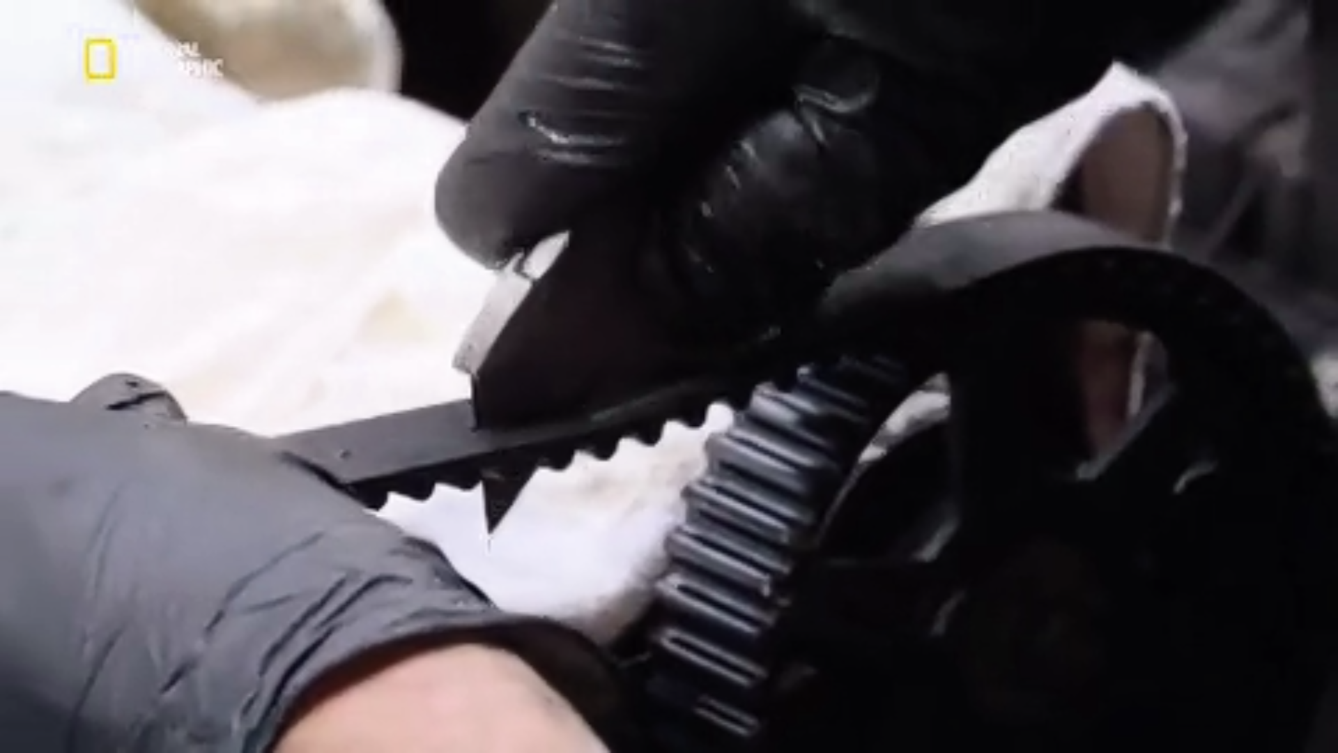

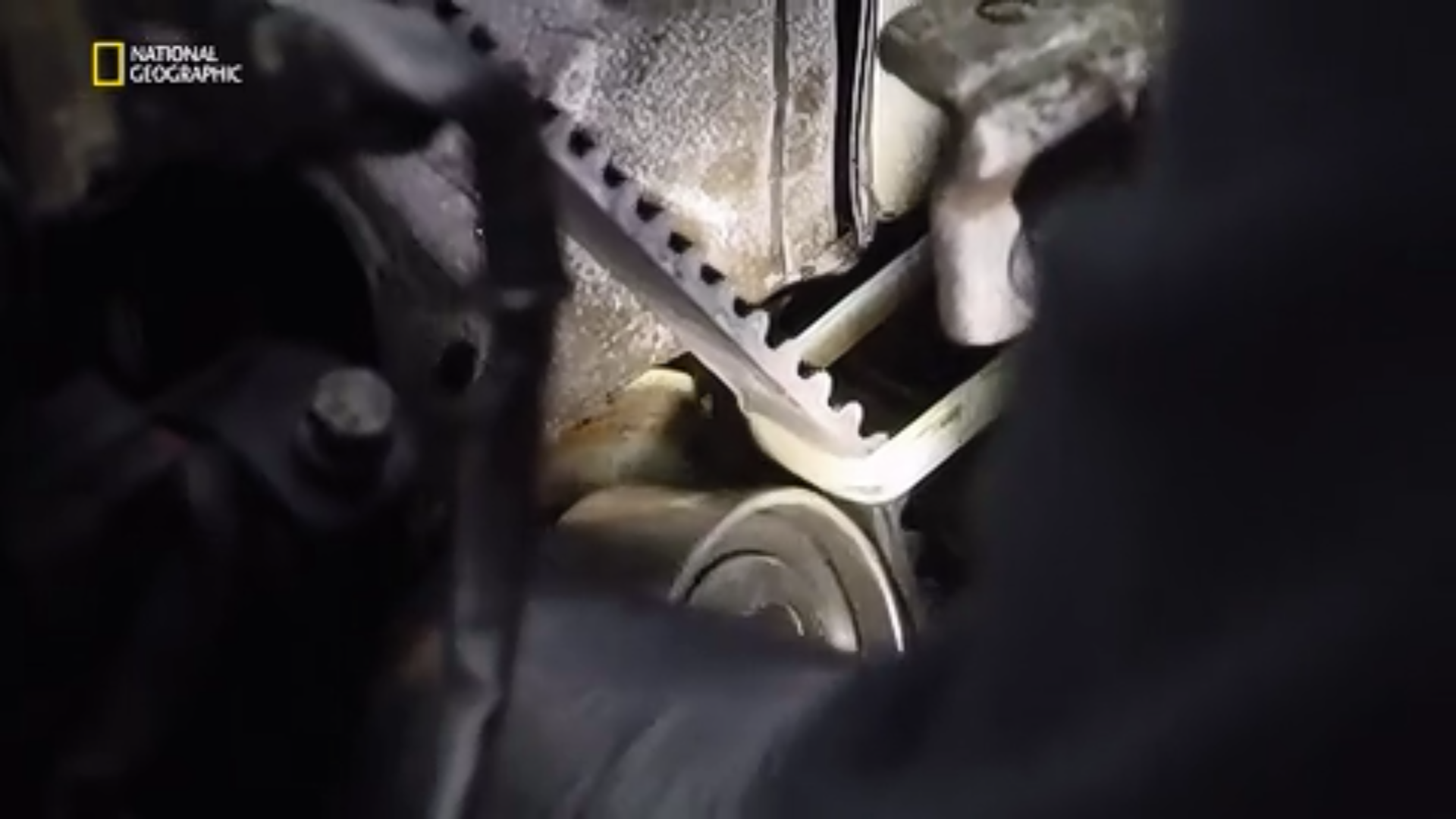

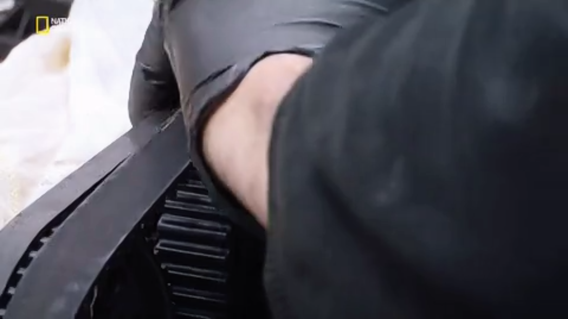

                  Fuzz Townshend, 1 van de presentators van National Geographic’s Car SOS heeft een goede tip: die snijdt de riem bij de nokkenassen voor de helft in over de lengte, scheurt de halve riem af en schuift de nieuwe er dan op. Alles blijft dus op tijd staan. Vervolgens het laatste restje doorsnijden en de nieuwe riem er verder opduwen. Spanrol doet ie door de nieuwe riem met een tiewrap samen te klemmen zodat de riem onder spanning blijft staan om dan de spanrol te vervangen. Plaatjes zeggen meer dan praatjes:
                  Doorsnijden over de lengte
                  Rest wegscheuren
                  Nieuwe riem er op
                  En de spanrol, met een tiewrap de riem op spanning houden

                    Dit werkt niet met het type spanner wat Opel gebruikt.
                    Opel gebruikt een spanner die constante druk blijft geven.
                    En die moet je dus voor spanning geven.
                    De spanner van die Nissan zet je vast en de spanner blijft dan staan.

                        Naar mijn idee zou t wel lukken. Je zet normaal de riem toch op spanning met de spanner? :hmmz dus de riem met de tiewrap vastmaken op dezelfde spanning, kan je de spanner gewoon loshalen toch? De riem loopt zoals je ziet op de foto’s ook bij Opel over de spanner…
                            Greetz Emiel
                            Nee dat lukt niet. De spanner moet je op voor spanning brengen. Dat lukt niet als er niks tegen de spanner drukt.
                            De spam net van die Nissan heeft een gleuf waar door je de hele spanner kan verschuiven. En dan vast zet.
                            Bij de Opel blijft daar beweging in zitten.
                            Plus de riem van een Opel zit zo strak. Die krijg je er niet op als de spanner nog de rest van de riem op spanning houd.
