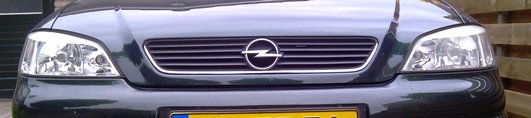

                                      jacobbroersma
                                        14 February 2007
                                        dit zijn mijn koplampen
                                        ze zijn niet helemaal dof onderzijde koplamp niet

                                                    [rquote=1903337&tid=145444&author=Astraman]Mja hoe het bij jouw is weten we niet maar dat is meestal wel aan de orde. Door de jaren heen treden er krasjes op in het glas door steenslag e.d. en daar gaat vuil inzitten, dat werkt weer door weersomstandigheden en uv (zon)licht verteerd het materiaal langzaam omdat het daar ruwer is en niet word doorgelaten of weerkaatst. Dan krijg je langzaam die gelige gloed erover heen. Afgelopen twee winters zullen daar ook geen goed aan gedaan hebben.[/rquote]
                                                    Op het plaatje is de linker lamp nog wel gewoon helder, niks mee aan de hand. Maar aan de rechterkant zit er dus een waas over..
