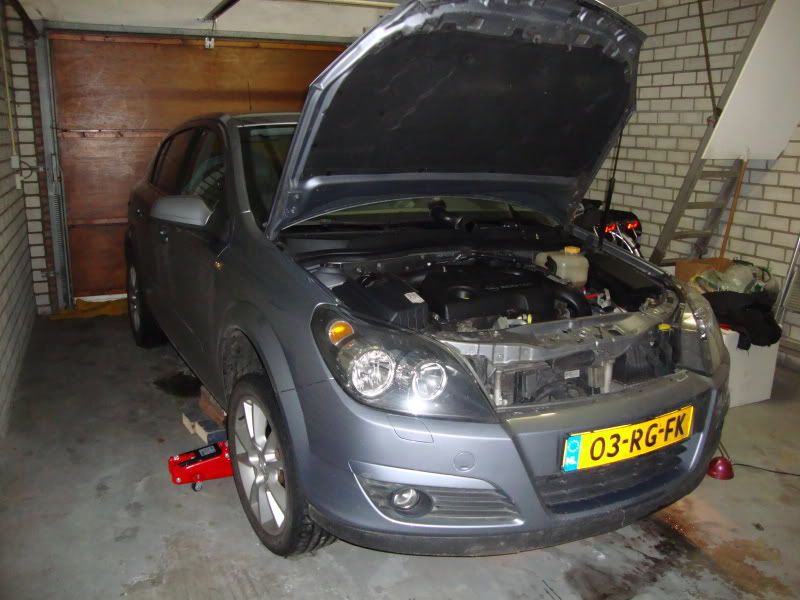

            Yes ik heb het probleem gevonden
            Na het werk eerst maar eens de bodemplaat eronderuit gehaald :
            Daarna wat ruimte gemaakt om goed bij het probleem te kunnen :

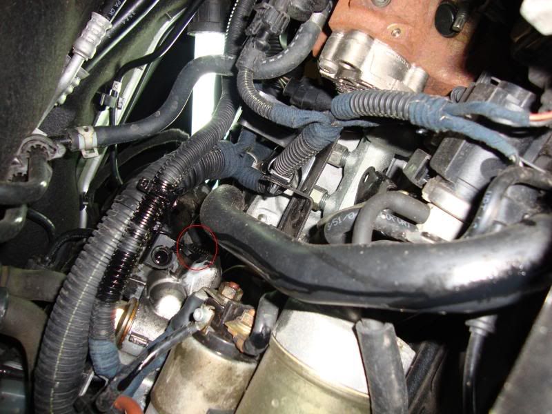

            Daar ontdekte ik al vrij snel dat ik een scheur in het slangetje die naar het thermostaathuis loopt :
            Eenmaal het slangetje eraf zie je het heel duidelijk !

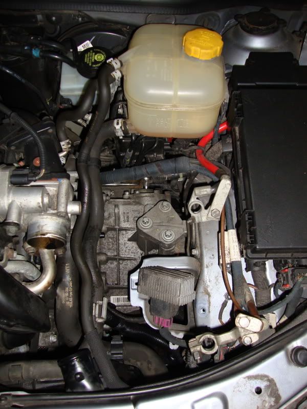

                                    Inmiddels nog eens goed gekeken en ik ga nog meer slangetjes vervangen : een slang van thermostaathuis naar EGR koeler en een slang bovenop de EGR koeler (alles even uitsluiten)
                                    Je moet goed kijken maar bij de groene cirkel zit dus ook nog een slangetje :
                                    Daarnaast moet de EGR klep van het thermostaathuis los om goed bij de slang te kunnen die nog dichter tegen het blok aan zit.

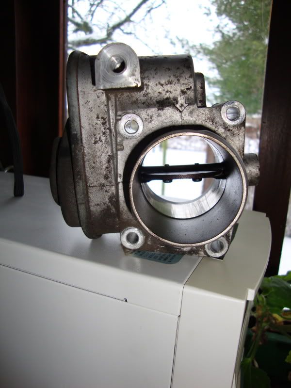

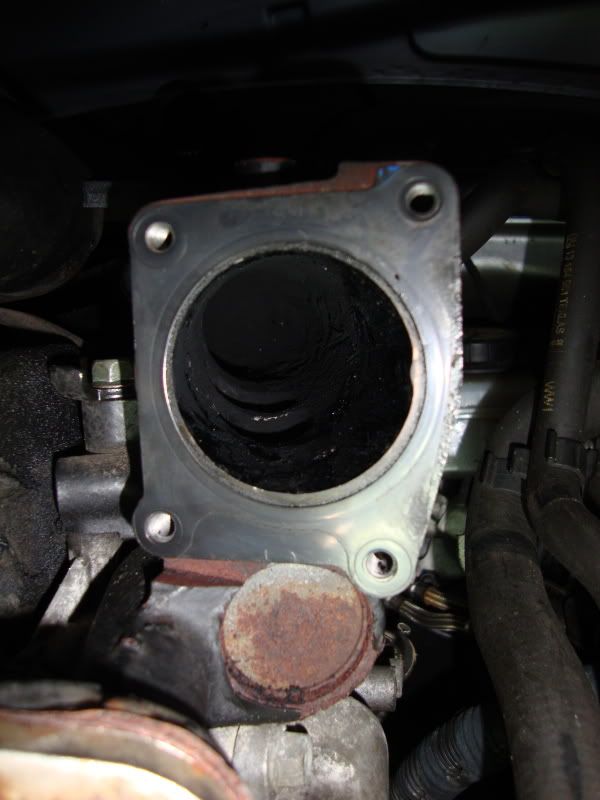

                                          Ga je de egr dan ook reinigen? wil ik bij de mijne ook gaan doen met het komende onderhoud.
                                          Nou Joop ik heb dit dus zaterdag even gedaan en het was echt de moeite :o
                                          zie de foto’s
                                          Eerst de EGR klep schoongemaakt:
                                          Daarna de inlaatbuis en dat zag eruit !!
                                          zo weer wat schooner king:
