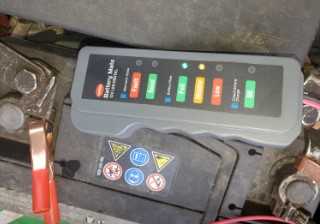

Wat wel een probleem is, zijn eigenlijk twee problemen die met elkaar gerateerd zijn???Probleem 1: Soms, gemiddeld om de twee dagen, start de auto niet. Je hoort de startmotor?? één keer een klik geven, meer niet. (Dus geen klik, klik, klik met het starten.) De accu levert volgens de volt meter voldoende spanning en een klein tooltje geeft aan de de accu bijna vol is.
