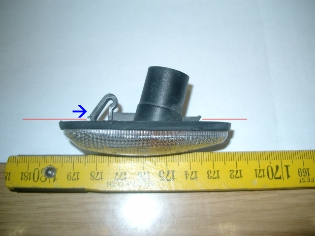

        Door ze links of rechts te schuiven en dan eruit kantelen.
        Zitten gemonteerd met volgende principe, aan ene kant een haakje en andere kant een klemmetje, dus moet je hem opschuiven zodat het klemmetje inveert en dan komt het haakje van achter het spatbord vandaan en kan je hem er uit kantelen.
