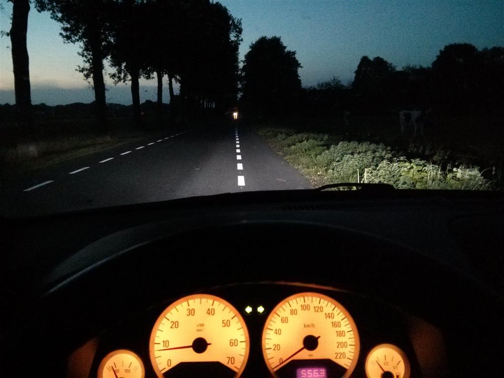

      Ik heb al een hele poos een Xenon setje in mn koplampen zitten (merk HID)
      Uit m’n hoofd de 10000k
      maar nu heb ik het volgende lichtbeeld
      Echter als je voor de auto staat en je kijkt in de verlichting dan zie je nagenoeg geen verschil in kleur.
      Waardoor wordt dit kleurverschil veroorzaakt?
      Gr

        Ken dat merk niet, maar HID hoeft niet de merknaam te zijn. Het staat voor High Intensity Discharge en is de wat professionelere term voor dit type licht.
        In wat voor lampen zit dit? Vind er niet echt een mooi lichtbeeld in zitten. Maar mss is dat slecht te zien :hmmz

          Het lichtbeeld is verder niks mis mee, het ziet er idd raar uit maar dat komt omdat ik nog geen 20 cm van een muur af stond, maar het gaat me puur om het kleurverschil!

            Ze zullen toch hebben zitten slapen toen ze jouw doos inpakten. Die rechter kan best 10.000K zijn, maar de linker bij lange na niet.

                Inderdaad, want normaal gesproken is het zo hoe hoger de K-waarde hoe witter>blauwer>paarser. 10.000K zou vrij blauw moeten zijn.

                  Als je idd in de verlichting kijkt zijn ze allebei wit/blauw
                  Alleen het lichtbeeld is zo, dat snap ik niet.

                    Ik heb zelf 6000K xenon. Beide lampen die jij nu hebt lijken mij geen 10000K (foto’s zijn met smartphone gemaakt)

                      Ja maar als je camera met de witbalans op de loop gaat lijkt het al snel anders. Maar het is hier iig wel goed te zien dat ze anders zijn

                        Jawel, in het echt zijn ze redelijk blauw gekleurd wanneer je van voren erop kijkt , ik denk idd dat het door de foto komt dat het minder lijkt.
                        Op de foto lijkt de linker lamp ook groen, deze is in het echt wit/geel. Rechts is gewoon lichtblauw. (het lichtbeeld op de weg)

                            wel apart, zou zeggen dat het verschillende lampen zijn.
                            nieuw setje xenon erin doen
                            #18257019
                            SimpleFace
                              14 July 2014
                              Je kan de lampen even wisselen om te testen. Een defecte ballast kan ook de oorzaak zijn.
