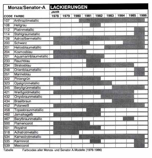

              M.b.t. de opel monza en senator bij deze een overzichtje van de jaartallen en de gebruikte kleuren.
