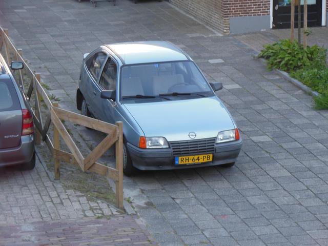

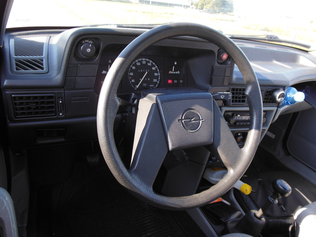

      Ik rij een Blauwe Opel kadett E 1.2ls uit 1985 en ik wou graag groene verlichting voor achter mijn tijdklokje, verlichting van de vurensteker aansluiting etc. Mijn vraag is
      hoe demonteer ik mijn klokje etc en waar zit de verlichting van de kachelknop/schuif. Ik heb tot nu toe groene verlichting achter de lichtschakelaar,tellers en waarschuwingslichten maar
      hoe ik bij die andere dingen moet komen weet ik niet.
      Bij deze vraag ik dus hulp of iemand weet hoe ik de verlichting van dashboard kan veranderen.

        Radio demonteren, teller demonteren, via die gaten kom je een heel end.
        Lampje van de kachelschuif zit zit via de teller of radioopening beriekbaar, met een ingestoken fitting welke je er zo uit kan trekken.
        Voor de kachel geld deze zit geklikt in het daschbaord, als je wil weten hoe het zit moet je even.kijken hoe je lichtschakelaar geklikt zit, kachel schakelaar zit hetzelfde.
        bovenin de schakelaar zit het lampje, daarvoor moet ook de stekker van de schakelaar los.
        Ook de Verlichting van de Asbak en van de aansteker is vanuit radio of teller opening bereikbaar.
