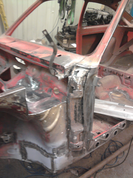

                                  Hier nog een stukje wielkas vervangen
                                  Voor het eerst dat ik plaatwerk las dus is nog een beetje zoeken naar de juist afstelling (heb ook maar een automatische laskap gekocht, werkt super!).
                                  Ook de dorpel is slecht maar binnenin is deze nog goed. Alleen het stuk waar hij overgaat in de a-stijl is de binnenkant slecht.
                                  Dat is echt een klote plek omdat je daar amper bij kunt.

                                                Intussen heb ik de neus volledig vastgelast.

                                                  Vandaag heb ik het grootste deel van de linkse wielkast in de menie gezet.
                                                  Het wordt vochtiger weer dus komt er overal vliegroest op.
                                                  Het reparatiedeel voor de a-stijl kan er nu ook ingelast worden.
