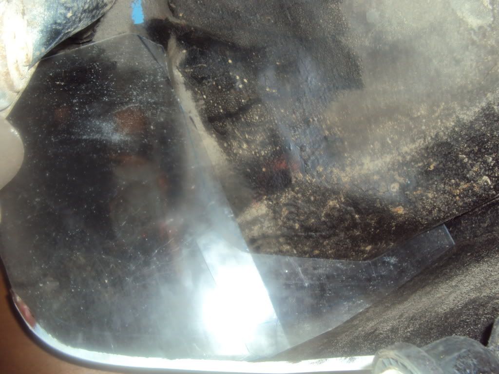

                                        commodore_GS_72
                                          2 January 2007
                                          origineel gepost door MonzaRon
                                          bedankt voor jullie ervaringen/meningen/ideeen :D:thumbup
                                          zelf maken is wel een beetje vakwerk/plaatwerk-kunde bij nodig,
                                          respect commodore_GS_72, ziet er goed uit :thumbup
                                          Tnx! had ook na zitten denken over die lokari schermen maar ik heb het geld er simpelweg niet voor over(tis maar n stukje plastic)
                                          hier in de buurt zit een bedrijf die plexiglas bewerkt en hun restafval tekoop aan bied. Er zitten regelmatig redelijk grote platen tussen
                                          heb dus n plaat gekocht van 3 mm dik voor 20 euro
                                          ben vervolgens begonnen met een stukje karton te knippen en vervolgens met schroefjes vast te schroeven
                                          vervolgens overgetrokken op n groter stuk
                                          daarna overgetrokken op het plexiglas
                                          vervolgens nog een keer uitzagen voor de andere kant
                                          en de voorkant t zelfde
                                          en vervolgens met een 2 mm dikke plaat de boog gemaakt
                                          het is allemaal makkelijk afschroefbaar door middel van een paar parkertjes.
                                          ik heb hier dus de hele winter mee gereden(zonder de auto af te spoelen in de wielkasten)
                                          en als proef op de som heb ik nu dus de wielkasten bekeken achter de schermen. ze zijn nogsteeds roest vrij en vooral vrij van zand ophopingen endegelijke
                                          heb nu weer alles schoongemaakt en nu met alle plezier de lente in:afro
                                          al met al 20 euro, 2 avondjes speulen met de decoupeerzaag, schaar en karton
                                          (had alle wielkasten alvorens kaal gemaakt en opnieuw behandeld met tectyl die erg lang zacht blijft)

                                            #17648212
                                              :o wat een dikke motorkap, commodore_GS_72 :D:D:D
                                              ik denk dat jij patent aan moet vragen,:D
                                              as ik met 1 avondje werk die lokari eronder moet gaan schroeven,
                                              en jij voor 2 tienen 2 avondjes tijd plexiglas eronder plaatst,
                                              en ook nog strak tegen de carosserie aan,…..respect, je mot het wel ff doen, hé :thumbup
                                              bedankt voor je uitvoerige fotoshoot, commodore_GS_72 :thumbup:jerry
                                              grtz king:
                                              #17648213
                                              rinus de boer
                                                2 July 2004
                                                Knap gemaakt, hoor GS !!:wors
