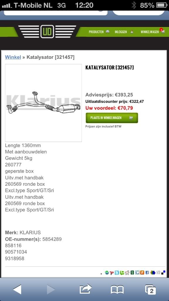

      Hallo mensen,
      Bij mijn vectra b v6 is het flexstuk gescheurd en aangezien ik mijn auto niet kan missen zat ik erover te denken om de gehele pijp met katalysator maar 1 op 1 te vervangen (ipv pijp wegbrengen naar een lasser die ik niet ken en dagen erop wachten).
      Bij http://www.uitlaatdiscounter.nl” onclick=”window.open(this.href);return false; heb ik een mooi pijpje gevonden voor een redelijke prijs:
      Maar ik ken totaal de kwaliteit niet van deze zaak, wat jullie?
      Groeten,
      Sander :thumb
