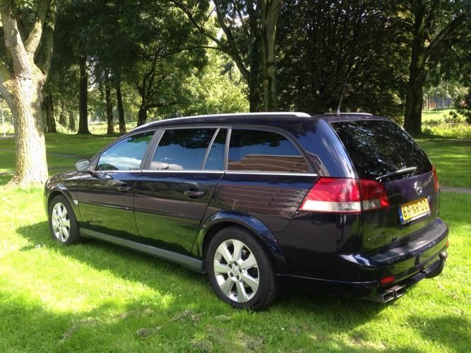

2 oktober 2014 om 20:31 #18255300Misschien nog het beste om op de sloop bij een Vec het gehele gedeelte eruit te halen en opnieuw in te bouwen. Denk dat je er nu lastig wijs uit komt met zo n half gesloopt systeem.
Nette Vec trouwens, ga je de OPC bodykit overzetten oid?
2 oktober 2014 om 20:56 #18255302Ja zat ik ook al aan te denken dat te doen maar blijft het probleem nog dat er aan de bedrading geprutst is en ik weet niet wat wat is.
Heb ook echt geen verstand van bedrading doormeten of wat de verschillende voltages inhouden of wat ik er dan mee moet.Ja is wel de bedoeling om een aantal dingen over te zetten.
Dit is trouwens mn vorige vec.
De nieuwe heb ik nog geen fotos van kunnen maken doordat ik met dit gezeik zit van de achterklep.
Maar de nieuwe is zelfde kleurcode dus kan overgezet worden.Zal binnenkort wat fotos posten
