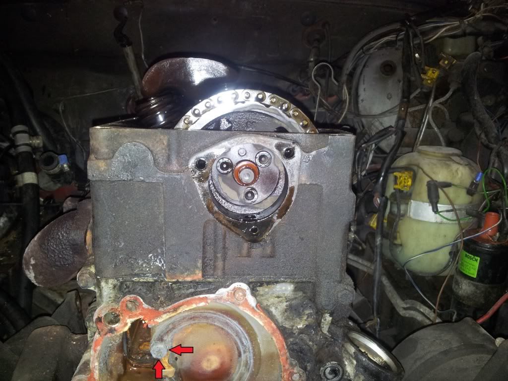

      Volgens mij zal dit bij elke CIH wel gelijk zijn, maar hoe krijg ik dat huis er af waar de ketting geleiders achter zitten? De kop is er af, alle boutjes zijn los en de bovenkant van het huis kan ik wat heen en weer bewegen. Moet de krukaspoelie er nou wel of niet af? Ik heb de bout van de poelie er wel uit, maar krijg hem er met geen mogelijkheid van af. :swear

                    Heb de poulie er af, alleen wil het kreng er nog steeds niet af. Alle boutjes aan de voorkant zitten los:
                    maar onderin zit er geen beweging in. Moet denk ik de voorste boutjes van de carterpan alsnog los maken?
                    Of moet ik de boutjes helemaal onderin ook los maken? Dus links van die rode en blauwe stekkertjes die rechts onderin te zien zijn?

                      de oliepomp kan blijven zitten als je de paspennen iets terug tikt wil het dan ook niet

                        Carterpam moet los..dwz die moet een halve cm zakken vooraan anders krijg je um niet los…
