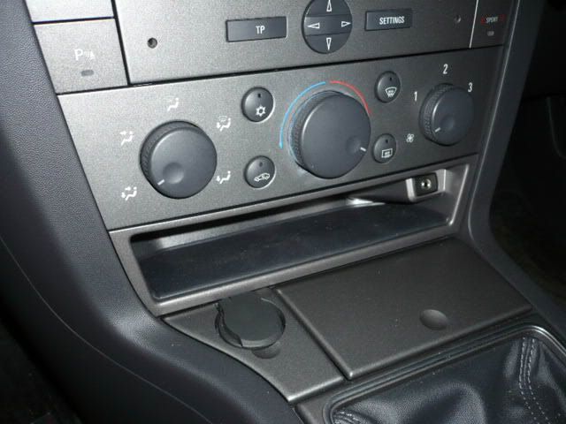

Heb je mazzel dan zit er een aux-in in het vakje onder de ECC.
heb je ( net ) pech, dan is de enige mogelijkheid dat je een fm-transmitter neemt, die werkt via je antene/ radiozender9 januari 2010 om 18:13 #17587274hoi oe weet ik dan dat ik een overgangs model hebt gr baboe

Als je een nieuw model hebt dan heb je ‘zoals ik al eerder zei’ een aux-in onder je ECC
Like this :
En zo niet, dan kan je dus een fm-transmitter nemen , die komt tussen je antenne te zitten en via fm-frequenties kan je dan je ipod luisteren.

9 januari 2010 om 21:01 #17587289Wat jij bedoeld is een External-in , die is mono !
Een aux-in is stereo. En die zit er pas op halverwege 2007.Antwoord op je vraag
De gehele Dension Gateway – ICE>LINK familie ondersteunt alle iPod modellen vanaf de 4e generatie inclusief iPod mini echter m.u.v. de shuffle. Een 3e generatie iPod werkt wel, echter zal minder functionaliteit hebben. iPods uit de 1e en 2e serie kunt u beter aansluiten dmv een aux ingang en een 3,5 mm jackplug.
