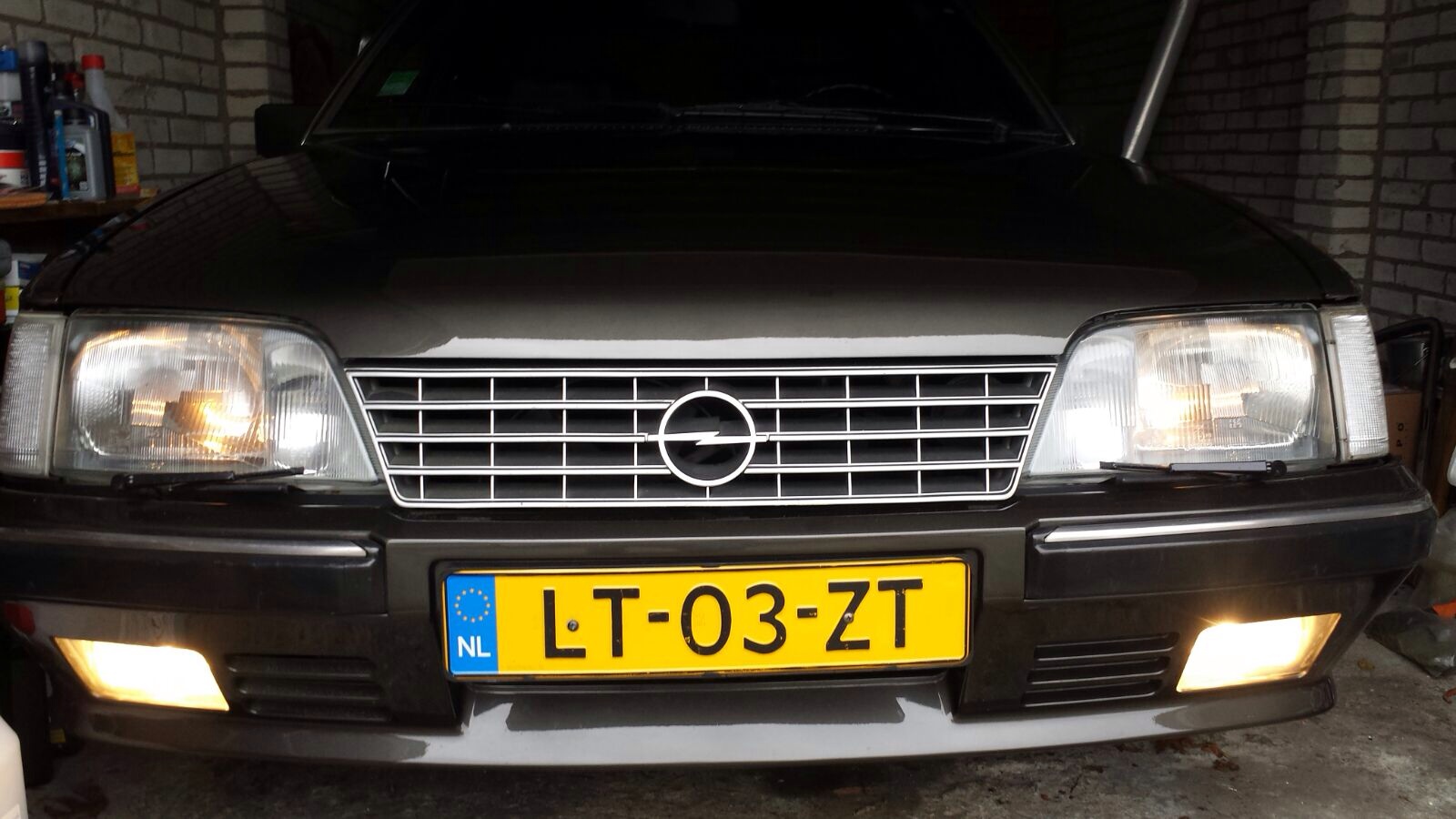

                                          Freestyler
                                            29 January 2006
                                            Vandaag de senator eens grondig onder handen genomen. Vanmiddag taxatie, ben eens benieuwd!
                                            Laat het zonnetje maar komen!
                                            Nostalgie
                                            En alles weer fris gepolijst.

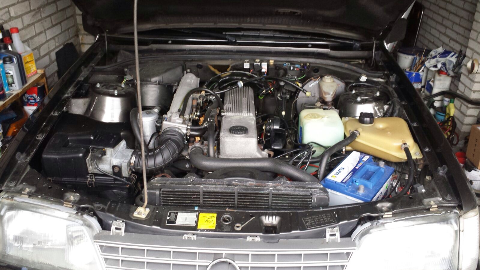

                                                Eens een kleine update.
                                                Na het wisselen van diverse onderdelen (lmm, luchtfilter, stappenmotor, lambda, gaskleppositie sensor) is het probleem van het schommelende toerental nog altijd niet opgelost :fy1
                                                Nu tijdelijk omzeilt door het toerental geforceerd iets hoger te zetten.
                                                Ook gelijk een lekkende stuurverkrachting slang gerepareerd.
                                                En het blok voorzien van een nieuwe look.
                                                De leiding achter het blok was dus de boosdoener, zat een scheur in de slang onder de knelkoppeling.
                                                En de nieuwe look van het blok

                                                Graad
                                                  15 November 2015
                                                  Mooie Senna hoor.en mooi project geweest :thumb
                                                  Wat voor gril heb jij erin zitten als ik vragen mag :angel
                                                  #18164365
                                                  Freestyler
                                                    29 January 2006
                                                    Mantzel grill en thnx
