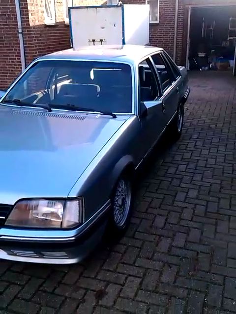

                                              Had gevraagd om een schampplaat voor voor op de middendemper (aangezien ik en mijn vrouw niet de lichtste zijn, de wagen verlaagd is, en niet elke drempel even vriendelijk is), et voila :duim:
                                              de einddemper:
                                              Onder de auto:
                                              #18164315
                                              Freestyler
                                                29 January 2006
                                                #18164316
                                                Freestyler
                                                  29 January 2006
                                                  En zo klinkt het
                                                  [youtube:3r63wfl7]http://www.youtube.com/watch?v=HDYNj9VE6Uw&feature=youtu.be[/youtube:3r63wfl7]
