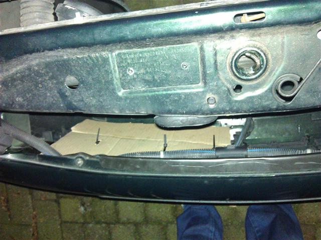

                                    Step-han
                                      27 September 2010
                                      @opel-motorsport wrote:
                                      ik had het karton met stripbandjes door de radiator altijd uit gemaakt :)
                                      en bij een corsa had ik het gewoon geklemd zitten tussen de plastieke plaat die er langs zit
                                      maarjah dat is bij iedere auto anders naturlijk maar door de radiator uit gaat perfect
                                      en 1/4 met karton nooit de helft want als het dan even al niet vriest begint hij al warm te lopen dus zeker niet teveel toe maken
                                      Hallo ik heb het nu als volgt gedaan:
                                      Ongeveer 1/3 van de bumper inlaat (daar waar rijwind doorheen kan) afgedekt met karton. Dus niet op de radiateur zelf.
                                      Ik weet niet of dit zo effectief is als op de radiateur zelf maar dat zullen we wel zien. Ik vond karton op de radiateur zelf niet zn fijn idee.
                                      Foto:
                                      #17950122
                                      kwuyts
                                        27 October 2011
                                        Ik zou ‘m echt niet voor de luchtinlaat hangen..
                                        #17950123
                                        Baas J.
                                          19 May 2008
                                          Inderdaad, das niet echt slim.
                                          #17950124
                                          KadAstra-EF
                                            24 July 2010
                                            Welke luchtinlaat ?
                                            Die zit meer naar links (gezien vanaf de foto)
                                            Rik :)
                                            #17950125
                                            Baas J.
                                              19 May 2008
                                              de luchtinlaat die in het midden te zien is?
                                              #17950126
                                              opel-motorsport
                                                7 April 2009
                                                hang hem gewoon tegen de radiator want nu weet je nog niet hoe de luchtstroom gaat
                                                en met hem ertegen te hangen ben je zeker van dat hij zoveel afsluit als de karton groot is
                                                #17950127
                                                Step-han
                                                  27 September 2010
                                                  Hij zit lang nog niet voor de lucht inlaat van de motor jongens, rustig! Foto vertekent het misschien een beetje. Luchtinlaat van de motor zit ook achter de gril!
                                                  Het geen wat er gebeurd is dat de rijwind door de roosters gaat van de bumper en die koelt dan de radiateur weer. Nu is er een stuk van die roosters afgedekt. Laten we zeggen z’n 35%. Die 35% bevind zich ook recht voor het linker deel van de radiateur. Rechts kan er dus nog gewoon rijwind in en langs de radiateur gaan. En nu ga ik morgen vroeg even in de gaten houden of het effect heeft, of het karton kleiner moet of juist iets groter..
                                                  En tegen de radiateur aan zou kunnen maar dan weet ik niet hoe ik hem vast moet maken, wil hem namelijk stevig hebben zitten. En om met tie-wraps door het radiateur te gaan wil ik niet.
                                                  Edit;
                                                  Het heeft wel iets geholpen! Gister bleef de temperatuur schommelen tussen 70-80 graden en was als je reed ongeveer 73-75 graden. Nu bleef de motor schommelen tussen 80-85 graden en als je 80 km/h rijdt bleef hij zn 80 graden en nu was het ook -8 in plaats van -4 gister.
                                                  Conclusie ik laat het mooi even zo zitten :-)
