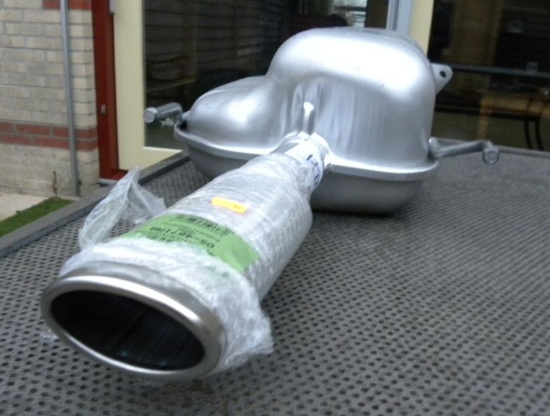

                                          Step-han
                                            27 September 2010
                                            Op het marktplaats gedeelte staat deze einddemper voor een Astra G Coupé te koop:
                                            Ik rij zelf met een Astra G Hatchback Z18XE. Zijn deze einddempers er ook voor een hatchback met een Z18XE? De verkoper weet niet meer waar hij deze heeft gekocht..
                                            #17953437
                                            Opeltje17
                                              18 January 2012
                                              Moet je even kijken hoe de aansluiting is vanaf jou midden demper, je hebt ze met een schuif stuk, of met bout montage(zoals hierboven)
                                              Als je die met bout montage hebt zou het moeten passen.
                                              #17953438
                                              Baas J.
                                                19 May 2008
                                                Gewoon standaard demper toch? Te koop bij Brezan en andere auto toko’s. Let op dat een coupe demper niet op een hatchback past.
                                                #17953439
                                                Step-han
                                                  27 September 2010
                                                  Volgens mij is dit een standaard demper voor een Coupé. Hij past wel op een hatchback maar steekt dan te ver uit.
                                                  Standaard demper voor een G Z18XE hatchback:
                                                  Is toch wat anders als die ik hierboven linkte.
