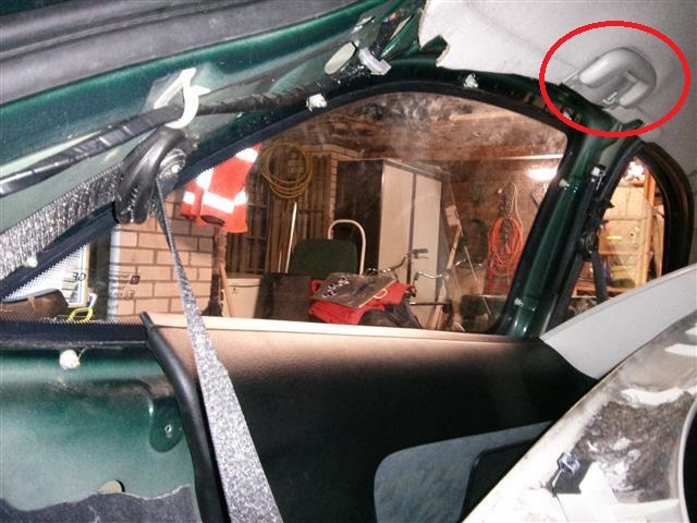

                                            Het tweede raam is inmiddels ook gedaan! Alleen zit ik nu met het vastzetten van de strip boven het raam. Bij de handgreep bij de hemel (zie rode circel op de afbeelding) zit en pen achter die in de strip van boven het raam moet (om het dus vast te houden). Nu heb ik dit met een beetje kracht allemaal los gekregen maar om het nu weer vast te zitten krijg ik die pin er niet door heen. Kan die hele handgreep er ook af? Zodat ik de pin er door kan doen en vervolgens de handgreep weer monteren.
                                            Ik heb zelf gekeken maar ik zie zo niet hoe ik die handgreep kan demonteren? Of heeft iemand anders een handig idee? Voor de rest is het me allemaal gelukt en zijn de ramen weer waterdicht! :D
