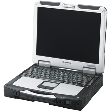

8 juni 2017 om 22:02 #18344400Ok, als U bent klaar met Bosch KTS garages, ik kan komen naar Utrecht, ik woon dicht bij (capelle aan den IJssel).
Mijn wapens:
– schemas;
8 juni 2017 om 22:33 #18344403Dat ziet er proffesioneel uit!
