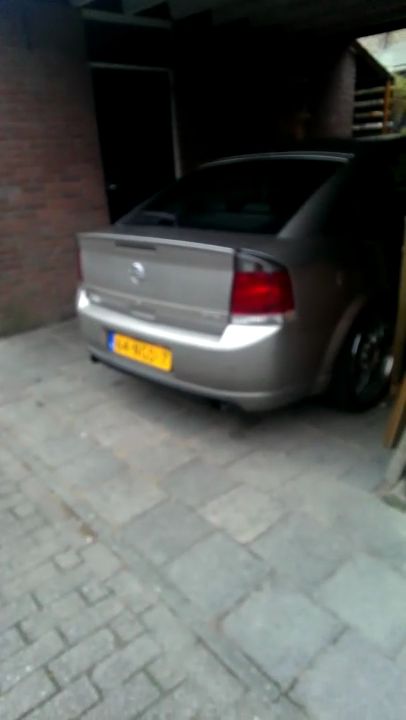

                                                  gwriemersma
                                                    17 December 2010
                                                    Eerste foto. C1
                                                    Morgen tijdens de verschoning meer foto’s maken
                                                    #18157850
                                                    jraaf
                                                      12 January 2008
                                                      @gwriemersma wrote:
                                                      Eerste foto. C1
                                                      YEAH!! :jerry
                                                      I like that :thumb
                                                      Happy ‘modding’ groet jraaf
