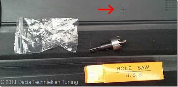

                  Nou, de bumper wordt woensdag opgehaald, de zwarte onderrand die mist heb ik ook al besteld, en de gaatjes van de parkeersensoren worden opgevuld met een setje aftermarket parkeersensoren.
                  Deze zijn al zilverkleurig, dus dat scheelt. Alleen zullen ze dikker zijn en moet ik ff kijken hoe ik de gaten groter maak.
                  Nu heb je met dat boortje wat er bij zit dus geen startpunt meer, dus dat wordt ff moeilijk..
                  Ik ben helemaal happy en kan niet wachten tot woensdag! Als alles is aangesloten en gemonteerd, is het alleen nog een kwestie van die mooie uitlaat eronder!
                      Je gaat de huidige gaten in de bumper die je gaat kopen groter maken bedoel je?
                      Als het een kwestie van enkele mm is dan kan je ook vijlen met een kleine rondvijl.

                        ja ik vermoed 4 mm, ze zijn 17 mm en de meeste aftermarket sets hebben 21 mm, soms wel 23 ook.. dat is een behoorlijk stuk om zomaar even op te veilen, dan heb ik kans dat het snel ovaal gaat worden..

                        evertfisherman
                          7 December 2009
                          Ja dat is inderdaad aardig wat mm.
                          Je kunt dan het beste ervoor zorgen dat je een stuk hout
                          achter het gat houdt en ervoor zorgt dat het geheel niet verschuift.
                          En dat hout als houvastpunt gebruiken voor je boorpunt(beginpunt).
                          #18104198
                            ja dat dacht ik ook inderdaad. gaan we dat maar proberen!

                            GTS Power
                              25 May 2008
                              ik heb het destijds met een dremel gedaan.met een gewoon schuurrolletje erop
                              eerst de sensor op het gat leggen en daarna met een naald de maat in de bumper krassen.
                              daarna op je gemak uit schuren met de dremel :thumbup
                              daarna in een stukje kunstof het orginele gat boren van de afstermarket sensor,en die achter het grotere gat plakken aan de binnenkant van de bumper.
                              op deze manier is je aftermarket sensor mooi verzonken in je bumper en lijkt het ook nog eens orgineel ;)
