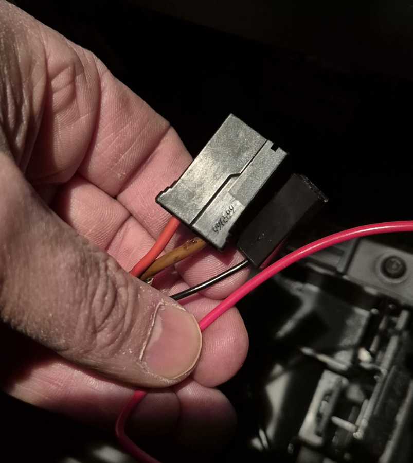

      Sinds kort hebben we een Zafira-B voor de vrouw en daar ben ik nu een android carplay radio in aan het plaatsen.
      Om deze aan te sluiten heb ik een ISO stekker nodig, echter heeft deze een geschakelde voeding nodig.
      Op het forum heb ik al wat topics gelezen en daar wordt steeds gesproken over de geschakelde draad bij de sigarettenaansteker in de middenconsole. Maar is deze draad wel dik genoeg?
      Hij is een stuk dunner dan de voedingskabel van de ISO stekker. (zie rode kabel rechts en de dunnere zwarte geschakelde voeding erlangs)
      Graag jullie input.

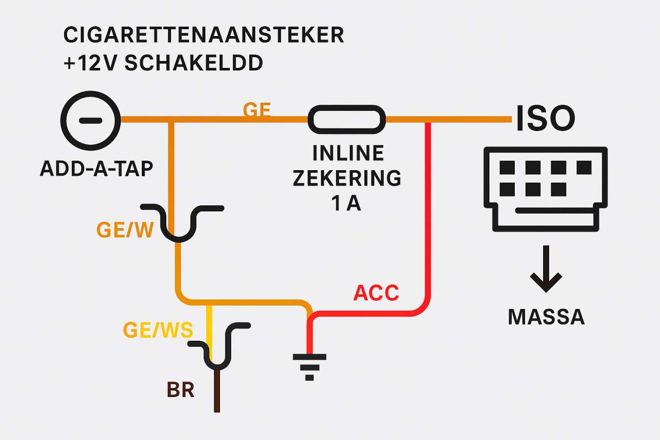

        🧰 Praktische werkwijze
        Hier is een nette manier om het te doen:
        Tap de geschakelde +12V van de sigarettenaansteker met een add‑a‑tap / stroomdief of soldeerverbinding.
        Gebruik een 1A inline zekering in de ACC‑lijn (veiligheid & netheid).
        De hoofdvoeding blijft via de dikke rode ISO‑draad lopen.
        Massa kun je gewoon via de ISO‑stekker laten lopen
